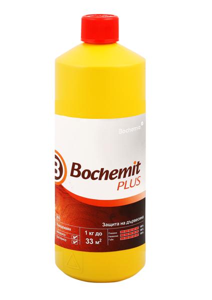

trolazol - специалист
Ето един препарат ползван от мен на вилата, където имаше и продължава да има ефект. Пръсках с машината за пръскане на дървета, опакован с хартиените бояджийски гащеризони и противогаз.
Цената беше разум по спомен от миналата година.
http://www.bochemie.bg/cat_10613/article27366.aspx

здравейте, има 2 типа препарати
1-той е превантивен за защита ПРОТИВ дървояди както е в предишния пост тези препарати са добри когато още не са се появили дървояди , има и
2 ри тип който е за налични дървояди които ги убива
когато стане дума за паркет трябва да се изцикли паркета до чисто дърво да се грундира с този препарат от 2 ри тип и след което финишен лак има една уловка препарата и лака трябва да са съвместими .най-добре от една и съща марка
