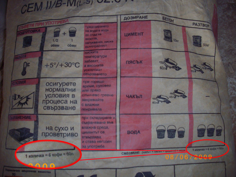

На нашата къща външните стълби, основите за оградата и едно поясче около къщата, бетона го разбъркахме в съотношение: 1 пълна количка чакъл, 1 пълна количка пясък и 50Кг цимент.
Предполагам, че тази снимка ще ви помогне да се ориентирате при дозирането на сместа.

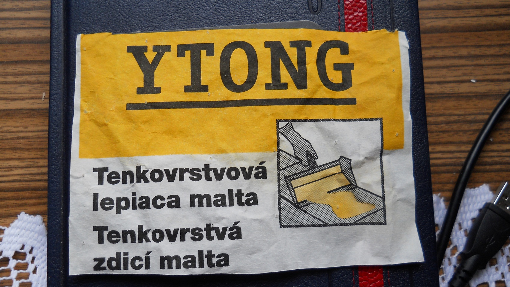

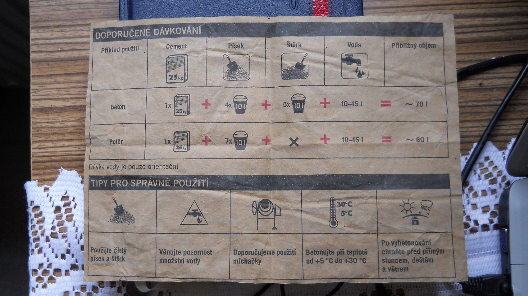

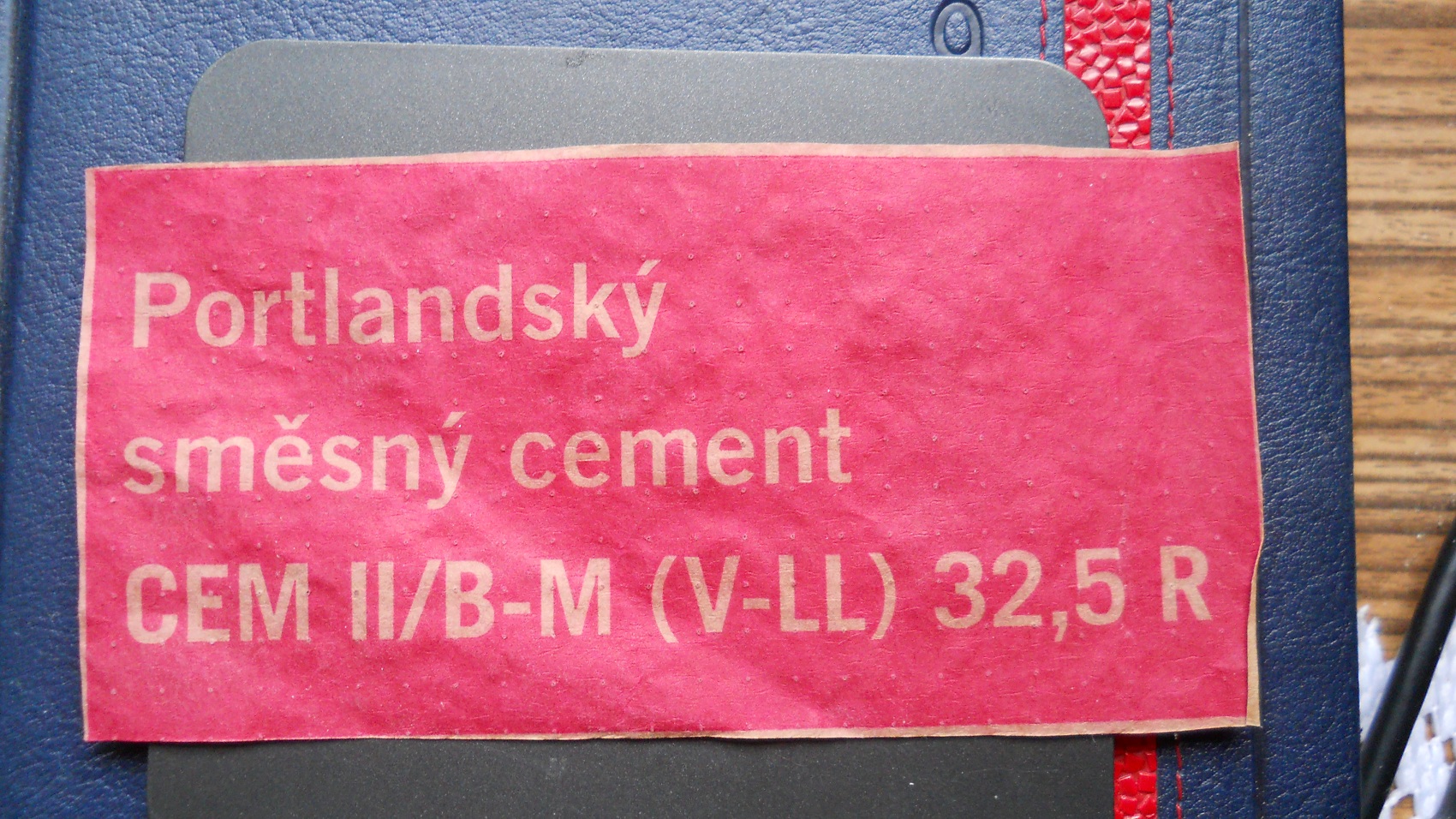

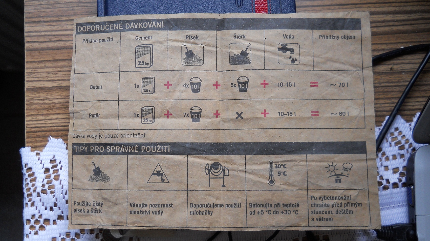

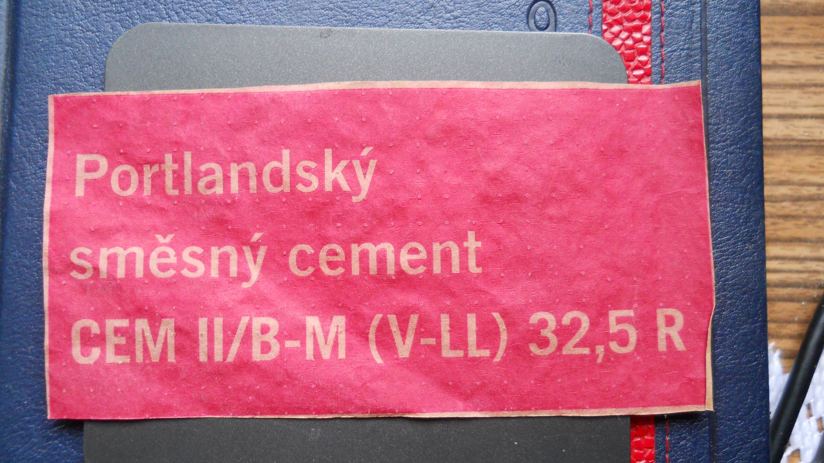

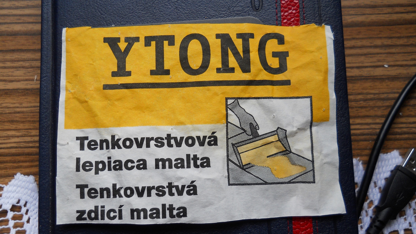

Процентно съдържание за бетон и замазка.Отдоло са препоръки.И лопатка за разнасяне на лепило.
