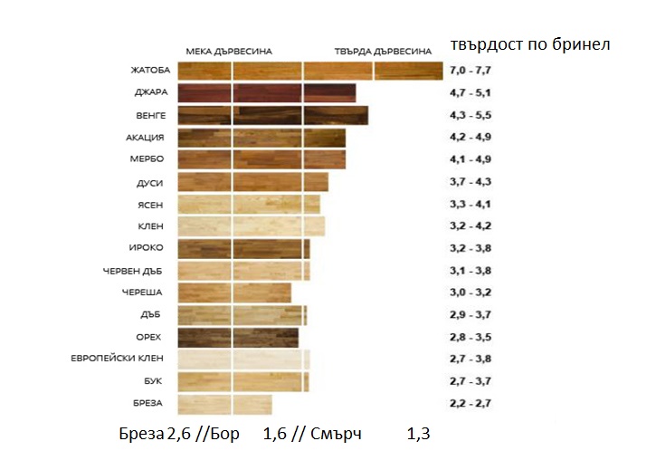

Хубава тема за бамбуковия паркет, ама е още непълна.
Ако твърдостта му е 4.7 по Бринел, както е написал "panalov", то това е доста твърд пакет.
По-твърд от Дъб-а и Ясен-а
