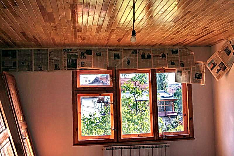

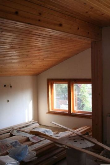

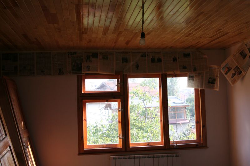

Относно ламперията, да наистина този дървен материал, който го внасят от турция и ти го предлагат във връзка от по 10 дъски е пълен боклук. Дори в момента имам около 15 квадрата на тавана и не мисля да го използвам. Недостатъци: тънък /ако може хартия още малко ще ти предложат/, мокър, некачествен/плащаш за 10 дъски а реално от тях ако стават за използване половината значи си имал късмет/. Само едно от помещенията, което е наклонено го направих с този материал и разбира се зимата е най студено. Въпреки, че е некачествен материала ми костваше доста усилия да го обработя дъска по дъска и да елиминирам липсващи чепове, наличие на кори и прочие. Една стая направих с един по-качествен материал с по-голяма дебелина, който бе предложен на баща ми от някакъв наемател в тяхната борса. Третата стая я правих с един сачак с дебелина 1,8 см закупен от технотоп. Води се австрийски сачак, правен от парчета сглобени със сглобка на специална машина. Без чепове, с една дума качествен материал. Стана отлично. Колкото до двата материала. Предимството на дървото е, че увеличава коефициента на топлопредаване, докато гипсокартона няма никакви изолационни качества. Недостатък на дървото е, че помещенията са по-тъмни. Останаха ми още две помещения, кухнята ще я правя с гипсокартон /не е с южно изложение и по лесно се подържа, теглиш по един латекс от време на време/ и трапезарията, която ще я правя отново с дърво /стига да снабдят склада на технотоп с описания материал/. Изборът си е изключително индивидуален.
prascho
- Мнения: 3119
снимките са тъмни, тъй като снимах срещу слънцето. Помещенията са с южно изложение и доста светли през деня. Това, което мога да кажа е, че нощно време една лампа е напълно недостатъчна!!
