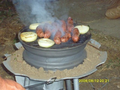

Ето това е моята лесно се прави скарата е от арматурно желязо ф-8
kikir - напреднал
Извиняваи за въпроса,ама защо се слага пръстта около джантата?За какво служи? :?
kapanec - специалист
Защото джантата не приляга плътно и да не бяга част от въздъха когато работи вентилатора ( а и след това да не смуче прекалено много и да се разгаря в повече )
