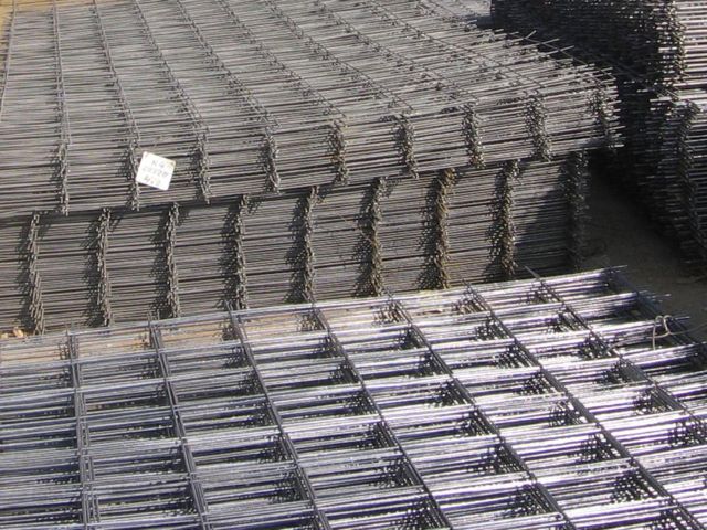

Мрежата определено не е от тази която трябва. Ето ти снимка на подходящата,но с размери 10х10.Това че я е мокрил е добре.

Мрежата стана ясно че все едно я няма (чудно къде ли е спрямо майките)
Това сега дето го имаш, е една добра основа за 2 пръста замазка армирана с фибри.
