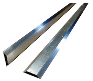

vipltd написа:Ако основата е панела ,няма нужда и от машинна мазилка .Аз това имах предвид.
Нека минат първа ръка смес от грубия и сатен гипс.Кривините и връзките също и финиша със сатен.

Представляват трапецовидни алуминиеви шини,произведени специално за тази цел.Използуват се многократно.Всъщност стават
като инвентар към машината.Няма значение дали мазилката е ръчна или машинна.Размерите им са 4см шир. ,1 см дебелина и 3 метра дълж.
Ако не намерите в БГ ,можем да Ви изпратим.
Целта е да се намали себестойността на мазилката.Видях колеги,които
използват друг вид,но те си остават в мазилката и оскъпяват процеса.
При по-големи обекти не е без значение.
Поздрави.
