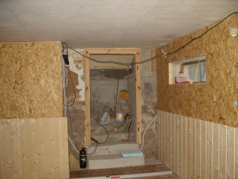

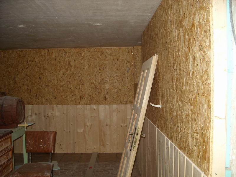

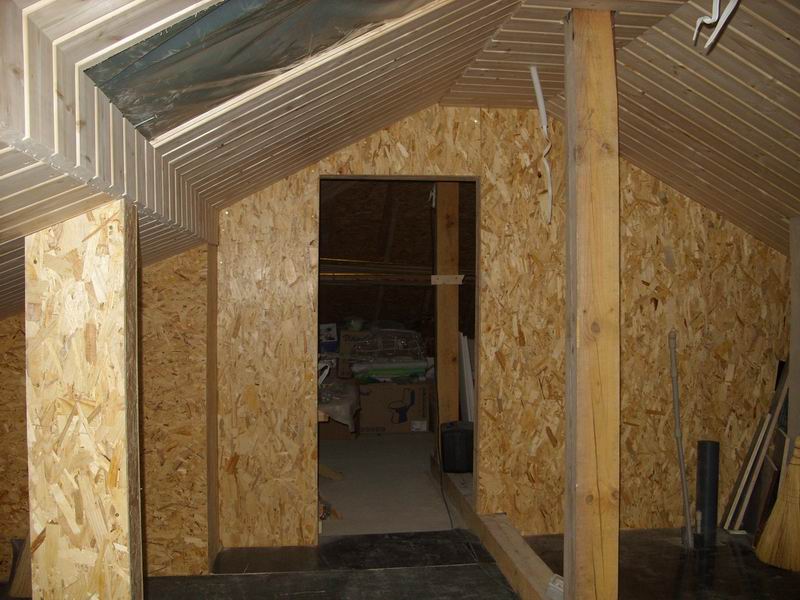

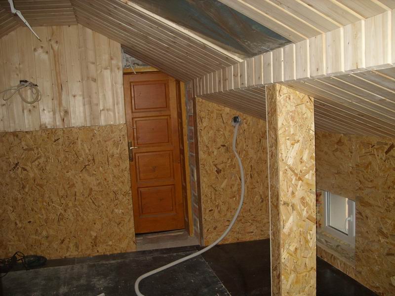

В края на краищата си наех 2-ма майстори от форума тука че работата бе доста - около 50м2 ламперия и около 60м2 ОСБ и подове, всичко на скари и с ТИ, а накрая в мазата/битовка (32м2) сложиха и гранитогрес. Между другото ми завариха и 40м2 оранжерия.
Справиха се много добре според мен, наистина съм доволен. Бих ги препоръчал на всеки, а и занапред смятам да ги ангажирам с други задачи.

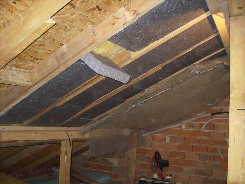

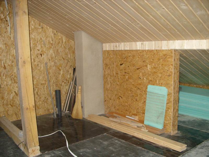

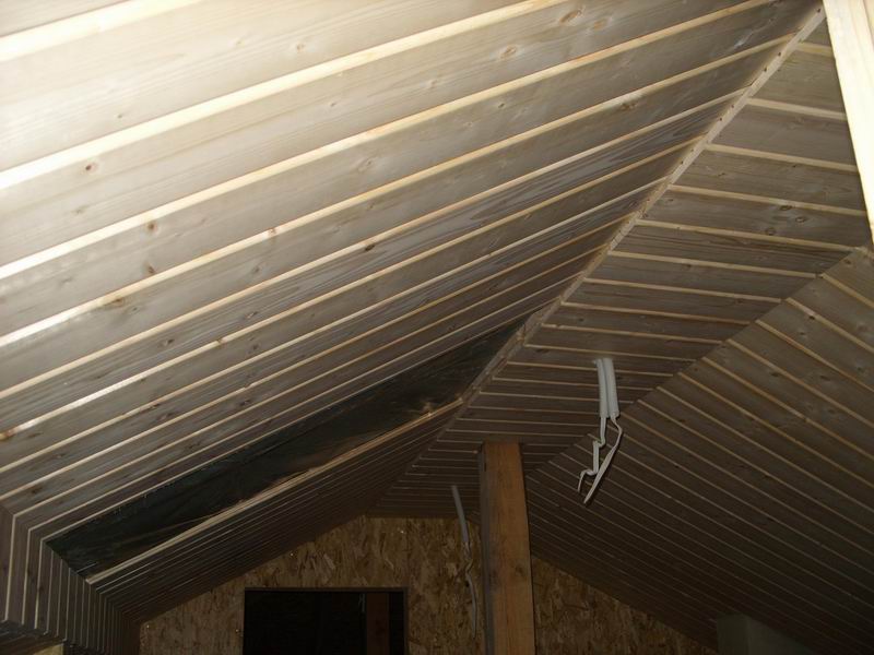

На тавана се прегради и обособи таванска стая около 24м2, а останалата му площ ще се използва като простирно помещение и за складиране на какво ли не.
На таванската стая съм сложил под облицовката между ребрата 17см ТИ (5см вата +7см Неопор+5см фолирана вата). Стените и също са изолирани с вата, независимо че имам външна ТИ. На пода под шперплата лежи 4см фибран.

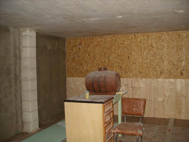

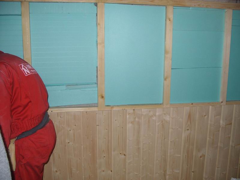

В битовката навсякъде сложих само фибран, 4см.
Тука пускам снимки на таванската стая, а в следващия пост - на мазата
pipbel - майстор
Забравих да спомена че ламперията в края на краищата я купих от Практикер, 21лв/м2, за 19мм дебелина не мисля че е много скъпо.

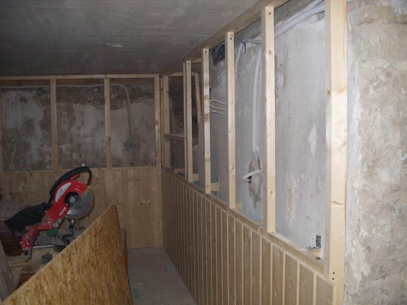

Бичметата за скарите бяха основно 4/6см.
Върху ОСБ-то планирам да лепя за декорация коркови фигури, ивици, че оставено само на ОСБ малко ми мяза на рибарска барака... :-D
Ето и битовката
