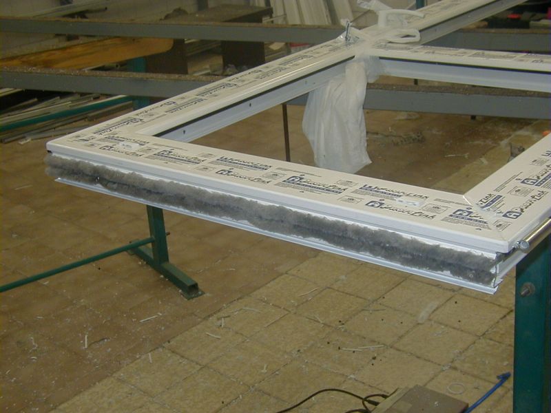

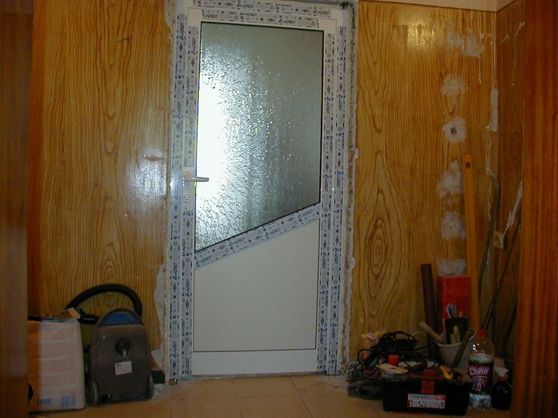

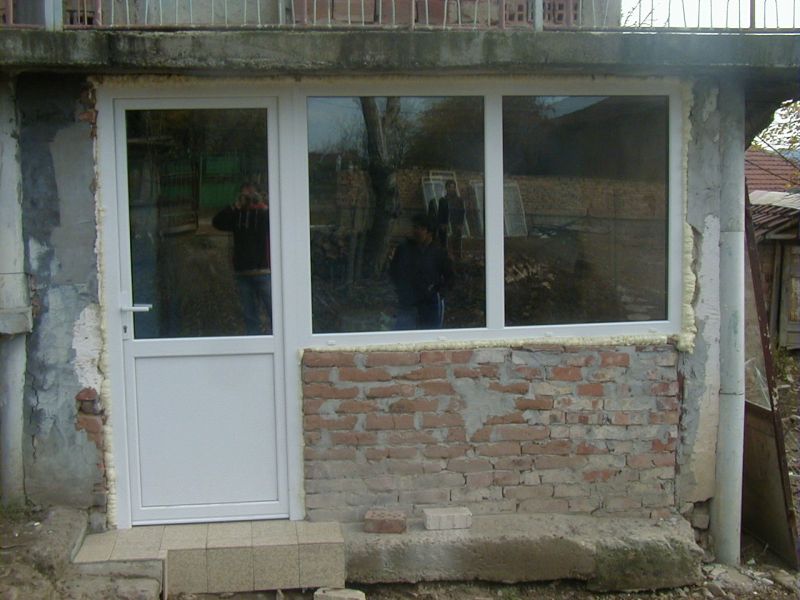

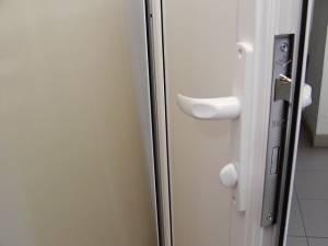

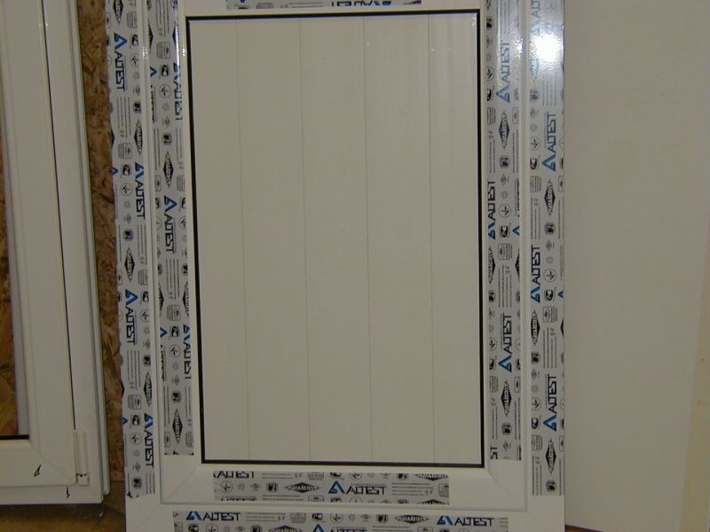

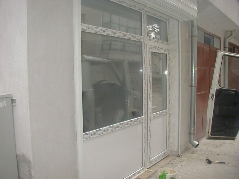

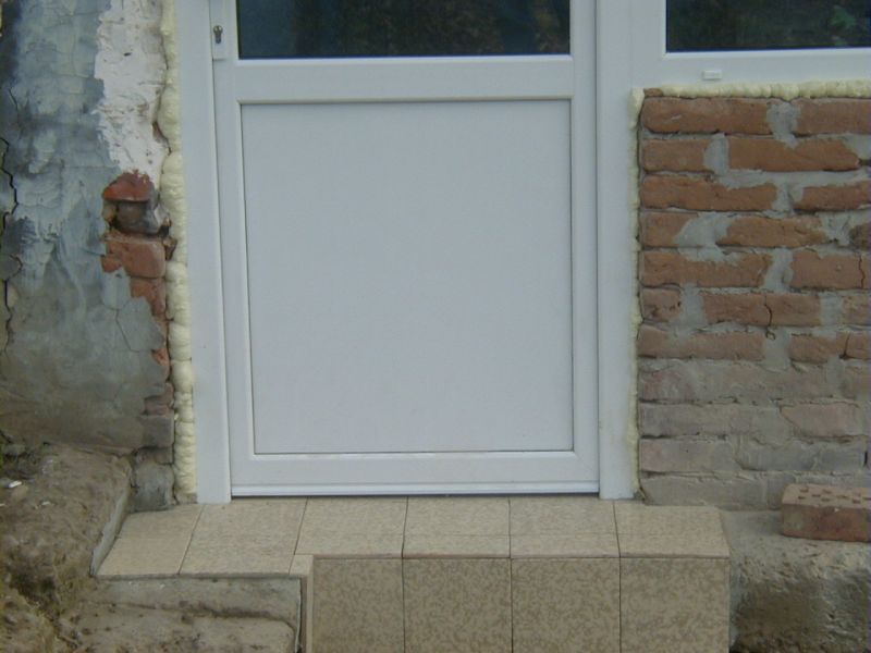

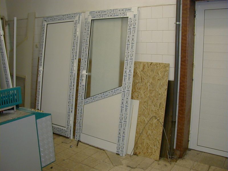

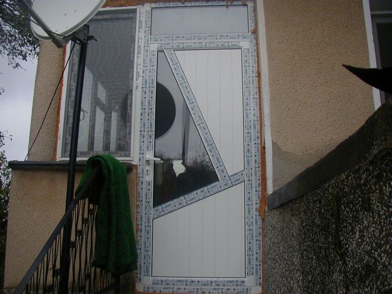

фугата ще я предвиди дограмиста. алуминия не старее , но се разглобява. за интериорнара врата от пвц съм сигурен, че ще те надживее стефчо :-D . показвам снимки нагледно. на 138- алуминиева врата с п-образна каса- отдолу се виждат четките за уплътнение- 20 мм са , така, че луфта между вратата и пода не трябва да е повече от 15 мм. на 140- вратата монтирана - с предвидена бъдеща подова настилка. на снимки 164 и 148 - алуминиева врата с цяла каса. почти идеално уплътнение- като за алуминии :). на 173 е пвц врата от профил за крило врата с уплътнителна четка -по-скъп вариант и неоправдан за баня. на 174 пвц вратата монтирана. на снимка 187 пвц врата от профил за крило-прозорец с п- образна каса - близък план на уплътнението с четки. на следващата снимка е цялата врата . клиента я поиска като входна врата и мисля, че ще му върши работа- има куче отпред(то по принцип пвц и ал. врати не са секюрити много). монтирал съм доста интериорни врати от последния вид (ако искате снимки може утре най-рано, че точно от тях съ снимал само тази външната) и мисля, че са по-добрия вариант от алуминия. пвц-то има много варианти на цвета-фолирано, но здраво- велси работи с моя профил- да каже. а термопанела си е термопанел- ще живее колкото една пвц врата, а за алуминиевата врата като пълнеж е едно от малките решения, така ,че какво като вратата ти от алуминии ще надживее пълнежа , стефчо:-D .и най вече слепката на пвц-то е по здрава от сглобката на алуминия, а за изолационните характеристики и склонността за образуване на конденз няма да говорим. малко снимки на следващия пост, че не ми разрешава...

последните снимки...

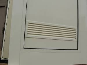

Вратите могат да бъдат изпълнени по избор в цвят по RAL или цвят дърво.Пълнежа на вратата може да бъде:
AL пълнеж,огледало,ПДЧ,Орнаментно стъкло
тел.0888 599 460 Емил
Успех :)
Врата за баня.jpg (4.93 KиБ) Видяна 11127 пъти
Врата за баня-1.jpg (5.34 KиБ) Видяна 11127 пъти
Врата за баня-2.jpg (5.46 KиБ) Видяна 11127 пъти
