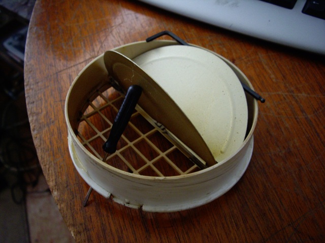

Ето ти малко снимки, за да видиш какво имам в предвид

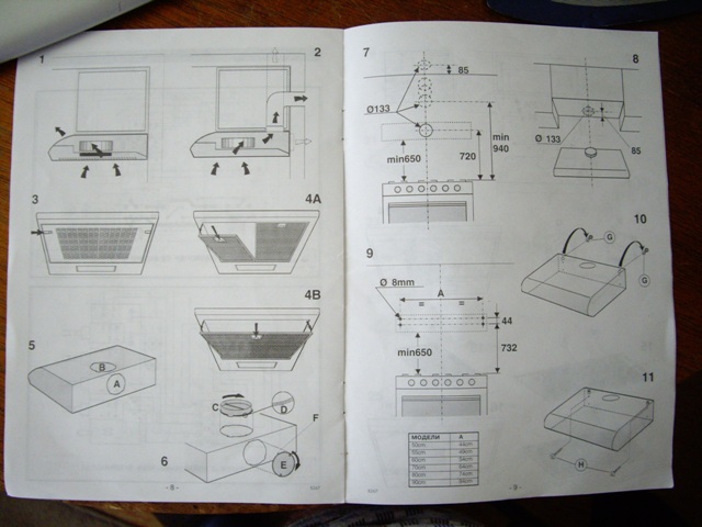

Под "другия отвор" имаш предвид отвора на тръбата ли?
Да.
Погледни на фиг.5 и 6
Ти искаш да си направиш какпак "Е" и да запушиш отвор"А" нали?
За този капак сме ти писали вече.
Но при мен има и клапа/фланец "С" ( на снимките )
Тези клапи и капаци си бяха в кашона с абсорбатора ( комплект )
Би трябвало и ти да си ги имал
Ако ги нямаш импровизирай. Не е кой знай колко сложно
Дано съм ти бил полезен

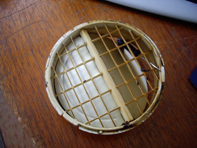

Олее колко мизерия.
жената я няма да го измие. затова така ще го снимам.
ivo_vd - специалист
Всъщност и моето упътване е абсолютно същото. Именно тази решетка ми е проблема, защото тя си е фабрична и се завърта към отвора на абсорбатора и се явява един вид преход между него и тръбата. Дори се обаждах в сервиза на Канди, но за мое нещастие имат клапа и дори капак, но пък тази решетка не е в наличност. В магазините има сходни решетки с клапи, но те не се завъртат. Ще потърся още малко и ако няма ще импровизирам някак. Ако пък някой е виждал да се продава такава решетка да пише.
Още веднъж благодаря за снимките и затова, че се опитвате да ми помогнете :)
ivo_vd - специалист
Здравейте отново. Така и не успях да намеря необходимата решетка и затова ще се наложи да импровизирам. Искам да споделя какво съм намислил и да ме посъветвате дали ще стане.
1.Вместо решетката, показана на снимката от по-горния пост съм решил да сложа един редуктор, който е фи 120-125 в отвора на абсорбатора (фиг. 5, отвора b). Понеже отвора е 120, редукторът влиза почти идеално с фи 120 в отвора, като от абсорбатора стърчи само фи 125. И тук идва и първото ми питане- ако уплътня хубаво само със силикон има ли опасност когато абсорбаторът работи, този редуктор да се разлепи под влияние на тягата и въздушния поток? Или абсорбаторът не създава чак толкова силна струя?
2.Тъй като нямам клапа съм решил да купя и да я сложа в редуктора, но се чудя как да я закрепя. Ако я закрепя със силикон- няма изваждане и ако се повреди или трябва да се чисти не виждам как ще стане. Можете ли да ми препоръчате нещо, което не е толкова здраво като силикона, но все пак ще държи клапата? Каква е по-добре да бъде клапата- метална или пластмасова?
3. И последно- ще се наложи да свържа тръба фи 125 с 130- как да направя връзката. Четох във форума, че се прави с алуминиево тиксо?
