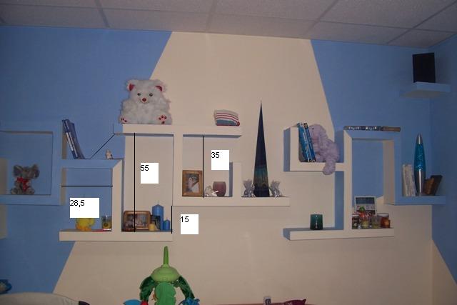

ivanovrg - специалист
дълбочината е 15 см
на височина
има 4 хоризонтални реда
всеки от тях е на 15см,а там където се прескачат прибавяш още 5(рамера на самата лавица)
значи се получават на 35
ширината е 28,5
толкова ми излезе за да са еднакви
rockwall - майстор
горната част с водоразтворим лак за дърво и нямате грижи
и все пак толкова открити лавици няма как да не събират прах де
