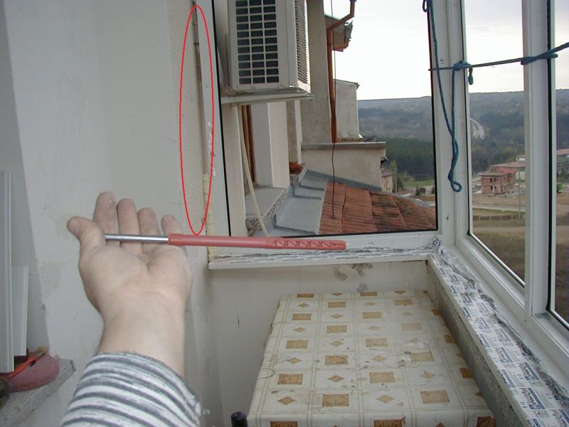

Ами ,нали трябва да има периферия,която да носи натоварването.Ако тя е с диаметър 12мм,то дюбела трябва е с по-малък диаметър.На тези червени дюбели,които съм използвал тази роля се изпълнява от шайба.
Е точно това имаш предвид де! Защо трябва целия дюбел да преминава през отвора на усилителя?Ограничението е само за главата на винта на дюбела. Самия дюбел може да е със всякакви размери. Вярно , е , че е малко по сложен монтажа , защото трябва да захванеш касата , да пробиеш отвори с диаметъра на отвора в усилитела, да свалиш отново касата , да разпробиеш с диаметъра на дюбела(може и без удар , за да стане по-прецизен отвора) , да набиеш дюбелите и отново да монтираш касата. Въпреки , че е по-сложно , може да се окаже , че е по-бързо! И със сигурност ще е по-здраво , също така ще имаш и по-голям избор на дюбели!
Реших въпроса с тези дюбели от снимката. На 'ВЮРТ' са -някакъв нов продукт.
А това с червеното е единия проблемен участък. Метода на Тани е трудно приложим,като се има предвид ,че конструкцията е 3,6 х1,9х1,1м,вложени са дебели усилители(включително тръба 42х3 мм впластмасовата присъединителна тръба) и цялото това нещо се намира на 8-мия етаж и е вдигано с въжета и вече беше сглобено,когато се сблъсках с проблема :)
Благодаря на всички включили се.
Проблемът е бил в тухлите , а не в крепежа.
