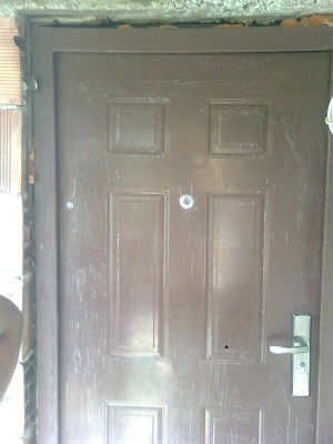

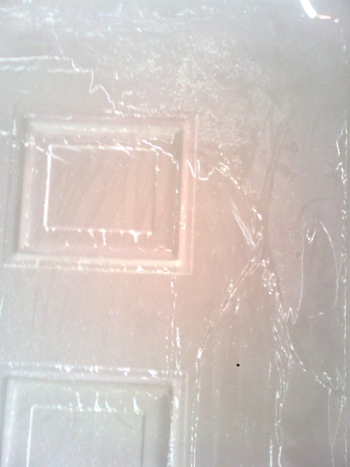

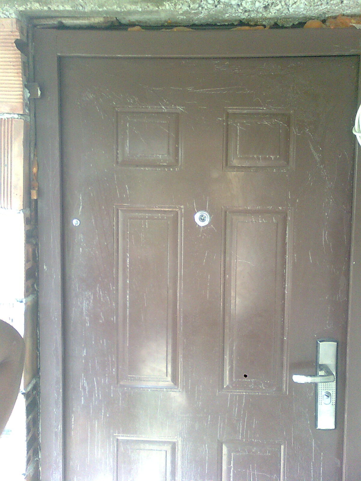

И аз преди време се сблъсках с подобен проблем- сваляне на разни лепенки. Лепила- всякакви, но отова , което се използва в повечето лепенки- не е водоразтворимо, а мастноразтворимо. Така, че- колкото и да е странно- взимаш един памучен парцал ( или микрофибърен- по добре) и му капваш малко олио !!! или някаква друга мазнина или накакъв евтин козметичен крем- напр. крем за ръце (може и скъп, ако не разбере съпругата) и- търкаш. По този начин съм свалял залепени от вътрешната страна на стъклото на колата разни лепенки.
- Мнения: 7
Даите други савети да пробвам,няма сваляне това чудо

само олиото помага донякаде
