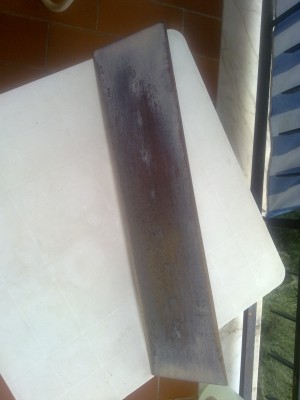

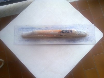

mitko414 написа:
Сигурно ще предизвикам неистов смях, ама има две маламашки от "световно известната" марка TopMaster.
Нито са ръждясали, нито са се огънали.
И са ползвани, не е като да не са.
За мен са като цена и качество са добри.

ivanovrg - специалист
колегата ми работи от 10 години само шпакловка с една от онази на първите снимки- българската за 10 лв
така се е заточила че преди 2 дена се порязах на нея
той си я гледа като писано яйце
пробвах да работя с нея и наистина добре работи
май всичко е от излъскването и

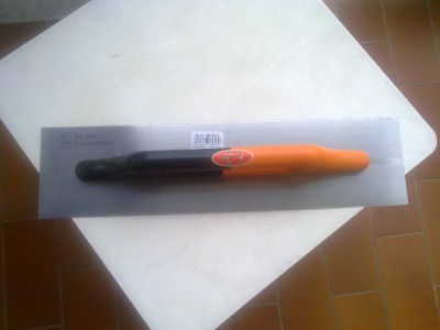

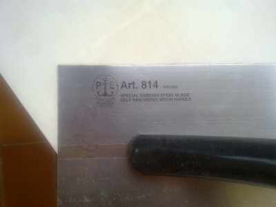

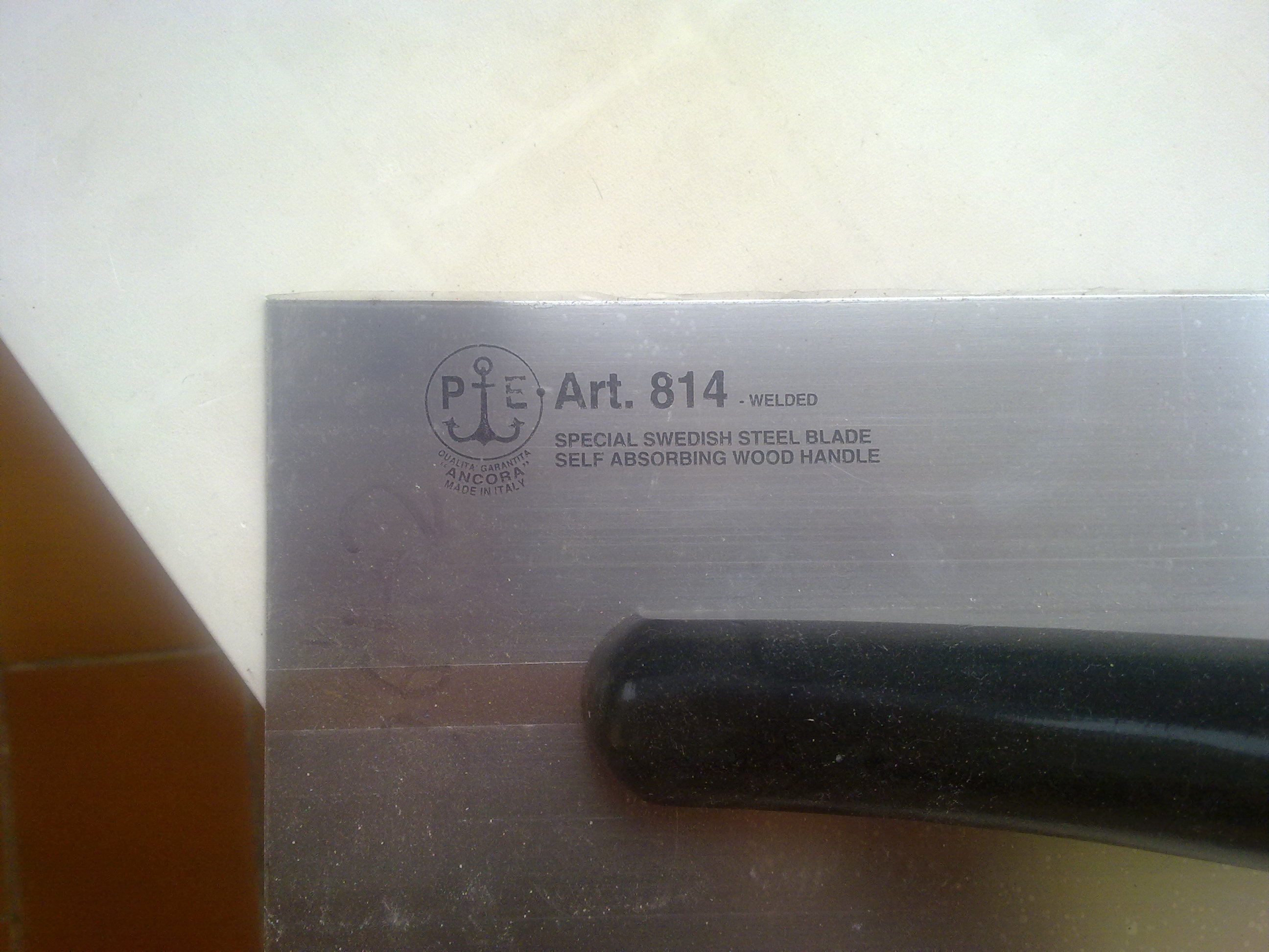

Илиян Илиев™ - майстор
Господа, за добрата шпакловка не е задължително инструмента де е иноксов. Всъщност аз с колкото иноксови съм работил все съм ги хвърлял. Ламарината им е много дебела.
Това на снимките е най-добрия инструмент за шпакловка. И това дето някой го спомена за рутината е на половина прав. Колкото и рутина да имаш със скапан инструмент не става, както и обратното - колкото и добър да ти е инструмента, като си лемав пак няма да стане.
Та малко за инструмента от снимката: Дължина 480, но има и от 500. Ширина 120. И най-важното за добрата шпакловка - дебелина 0,5. С 0,7 вече не става.
Снимал съм чисто нов инструмент още с найлона на него. Откакто има криза струва 20 евро, на места може и по-евтино да се намери.
