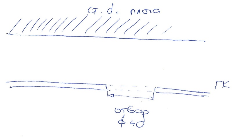

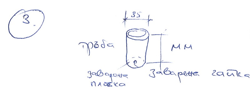

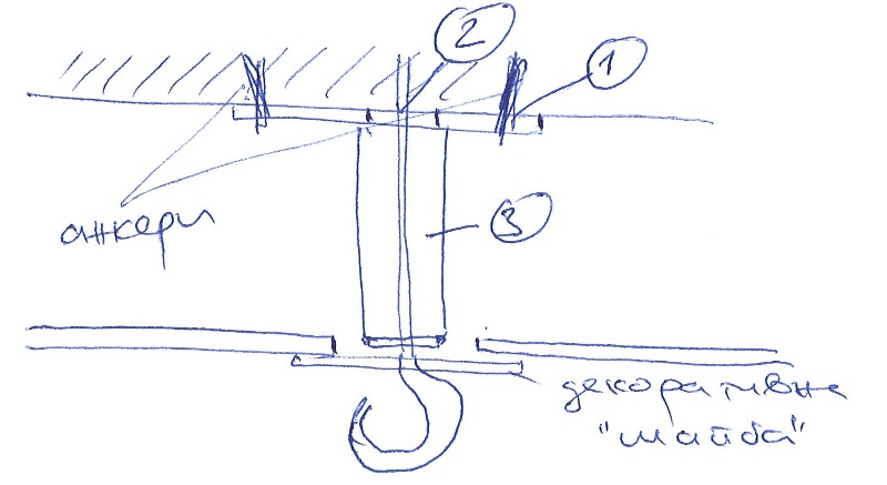

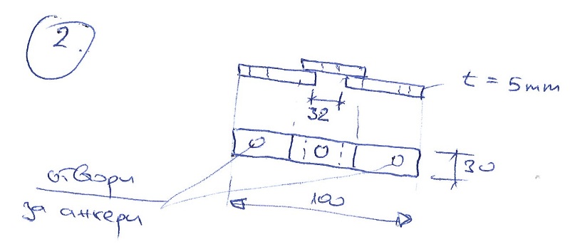

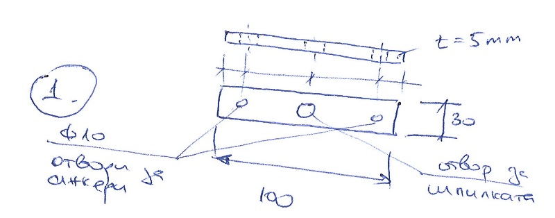

На първо време измислих ето това. Но не може някой да се е упражнявал вече с тази задачка, ако има по-просто решение, нека го сподели. Все пак сина ми не е маймуна, нито тежи 100 кг. Ако преценя, ще заваря (трудно) тръбата към долната планка на място. Дъбжината на планките, образуващи кръстта също ще се прецени след като се разпробие отвора в ГК и ще се пробват различни парчета пластмаса или дърво.

ribnikolaevi - майстор
Докато качвах тази снимки ми хрумнаха идеи как да подобря решението, но то все още е тромаво. Не мисля обаче да режа картони или да боядисвам наново.
Между другото, като имам единичен картон на тавана, мога ли с леко натискане с ръка да позная къде има профил, че да не взема баш да го уцеля?
А заварката на тръбата вече няма да е трудна, ще пусна кръста да легне на картона и в тази позиция ще се завари. Електрода няма да влиза дълбоко в дупката, а ще се направи просто една таванна заварка.
А и дали да е заварка, като има лепила за метал ... Че не се знае къде ще капне разтопения метал иначе...

kam34 - специалист
По добре закрепи на тавана затворено ухо, а не кука. въжето го връзваш за какабинка и го закачаш на ухото. С отворената кука е възможно детето да падне ако реши да се люшка на въжето. Даже продават и достатъчно дебели въжета с готово ухо в единия край за карабинка от предпазни колани с дължина около 2м което си е напълно достатъчно за целта.
Колкото до закрепването например планка 10х10см заварена за нея друга която да излиза под картона с отвор в нея ф20-30 колкото да се хване карабинката през него. Планката за бетона както ти казаха вече четири анкерни болта.

Идеите са много добри. Но ми се струва пропускаш факта, че има ГК и не искам да го боядисвам наново. Инече, при бетонов таван, точно това е решението, съгласен съм.
kam34 - специалист
Идеите са си само идеи, решението си е само твое кое, как и защо.
По нагоре ти дадоха доста предложения как да си спестиш пребоядисването на целия таван.
Според мен без да отвориш достатъчно голям отвор за спокойна работа няма да го направиш стабилно и сигурно. Реши кое е приоритет сигурността и безопасността на установката или малкото работа която искаш да си спестиш, за да добие приличен вид.
Естествено, че Safety first. НЕ става въпрос да правя рисковани неща. Само да спомена че съм практикуващ строителен проектант и ми е ясно кой носи, какво носи и защо го носи. Измислих си една схема, която ще работи. Но може да има някаква, навлязла в практиката, доказала ефективността си и по-проста от моята. Не мисля че е нужно да откривам топлата вода, ако вече има измислено решение.
И нищо не каазвате за тръбата. Тя е закачена в долния си край към пода, така че при нея няма клатене и динамина. Мисля си за част от тръба, малко парче, което да закача за тавана през заварена към нея челна планка и на него да нахлузя основната тръба. Но изниква въпроса с вертикалността на първото парче, което ще даде и посоката на основната тръба.
