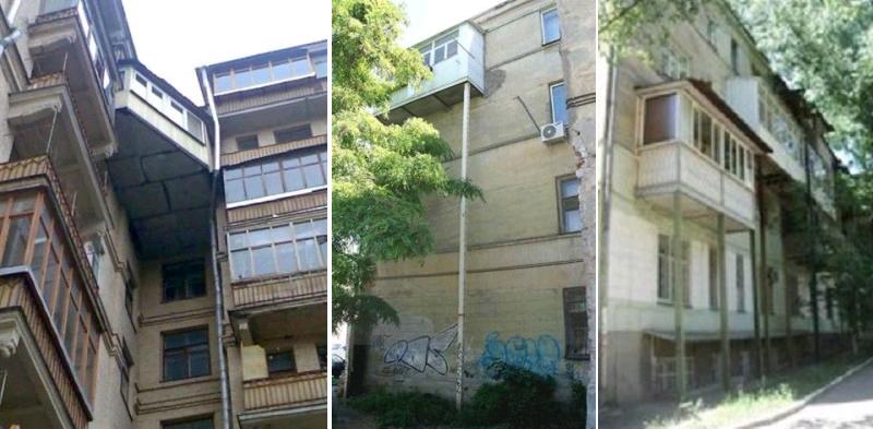

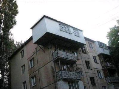

Тези ми хванаха окото :wink: Дано не ме обесят, че съм ги постнал тук [-o<
специални изпълнения.JPG (55.23 KиБ) Видяна 6677 пъти
Велико гов... .JPG (20.89 KиБ) Видяна 6675 пъти
stivemaster - майстор
Според мен това би трябвало да му донесе нужния отговор на този пуснал такава тема, която има единствено назидателен принос към другите, такива като него .
В тази връзка без да се обижда никой, помислете къде в Европа обществото би било в такава степен равнодушно, че да остави такива свои членове, които могат да бъдат определени като социопати, да мечтаят на глас и да предприемат строителство на своя отговорност. Преди да се възмутите ще определя и какво значи социопат или хайде няма да го правя, ще дам линк към вече написано такова.
Къде ще намерите общност, която ще се откаже от отговорността си, правата си ,задълженията си и безопастността си и ще позволи такива творби (снимките са само от България и ОНД).
За информация в повечето западни държави, всеки ремонт е придружен не само с разрешително, но и с подробен проект включващ, подробни спецификации на използваните материали, както и предписания за задължителна технологична последователност.Между другото ако у нас повечето нормативни актове не бяха нарочно "мъртвородени" ,щяхме да можем да отчетем че и тук са предвидени такива неща за проектите, но .....
Дори дограмата която ще се постави е определена точно като вид ,топлопреминаване (стъклопакет) ,цвят (както на дограмата така и на стъклата) и т.н. Нашенска фирма, която доставя и монтира дограма, се налага да си извади свидетелства за квалификация на персонала ,да представи удостоверения от Рехау ,Шуко и незнам кой си че е сертифициран партньор, защото иначе няма право да доставя и монтира в Германия Белгия и Холандия!
