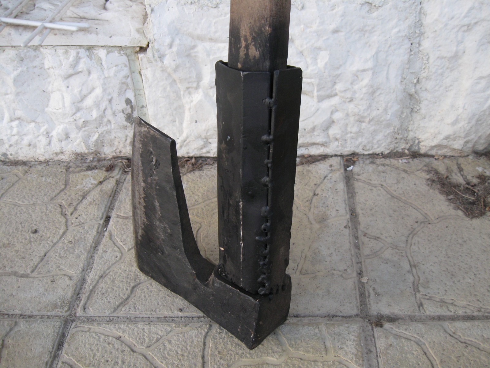

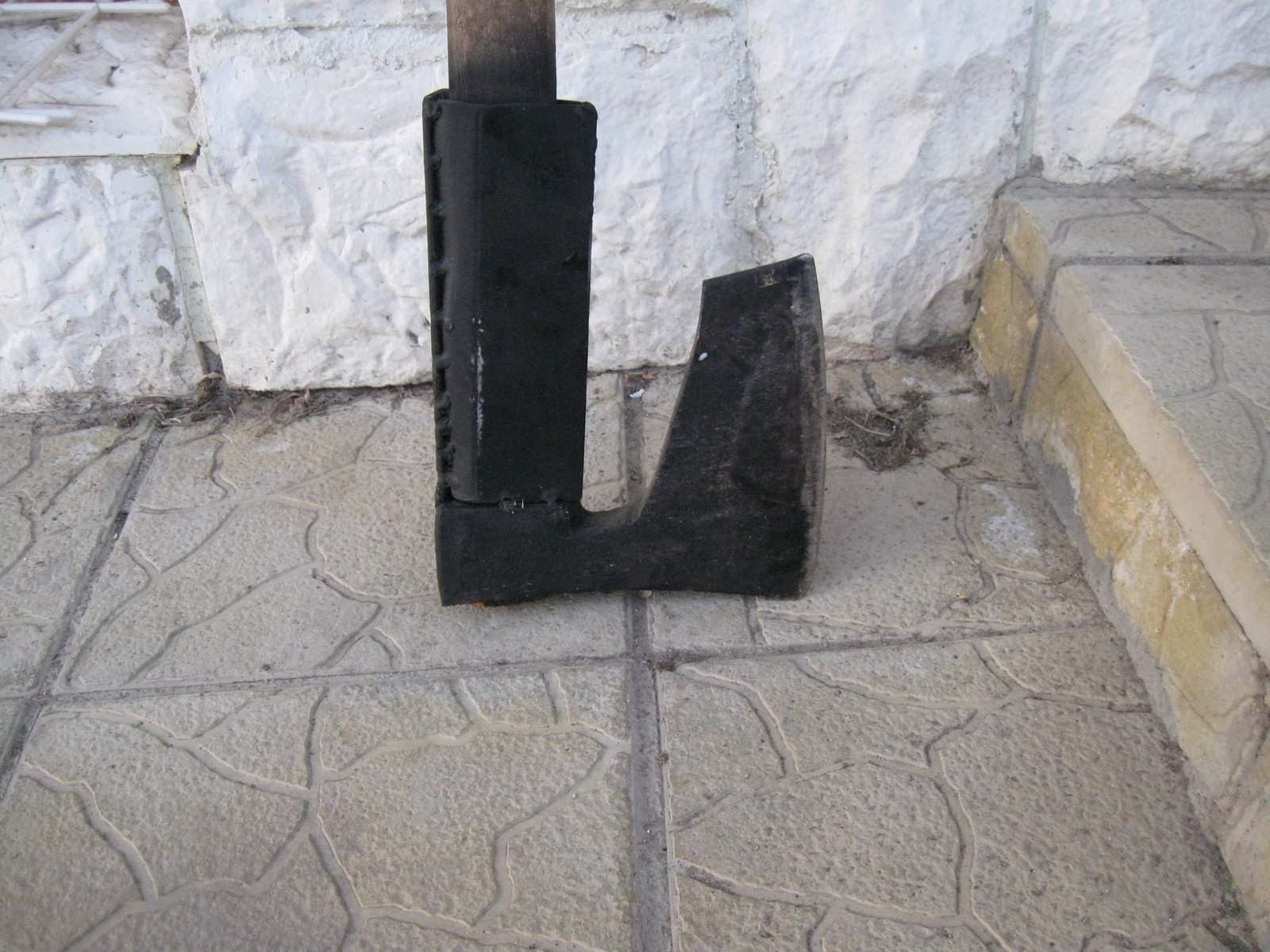

От мангустите недей, напоследък продават едни ментаци не ковани ами отливки със доста съмнителен вид. оглеждай се по ОЛХ и подобните за стара брадва ,едновремешните поне бяха ковани и от правилното желязо. най много да инвестираш в една хубава дръжка и прековаване/заточване на режещата част. Така ще имаш истински инструмент. Наскоро открих 2бр. правени през или непосредствено след немското нашествие, ковани и закалени както трябва задната част е по мека ,а острието твърдо(пилата едва го наранява за разлика от задната част). Едната е с по изтънено острие и по малка, подходяща за сечене,а другата е по масивна с дебело и ''бузесто'' острие подходяща за цепене ,Направих им букови дръжки и е удоволствие да се работи с тях.
