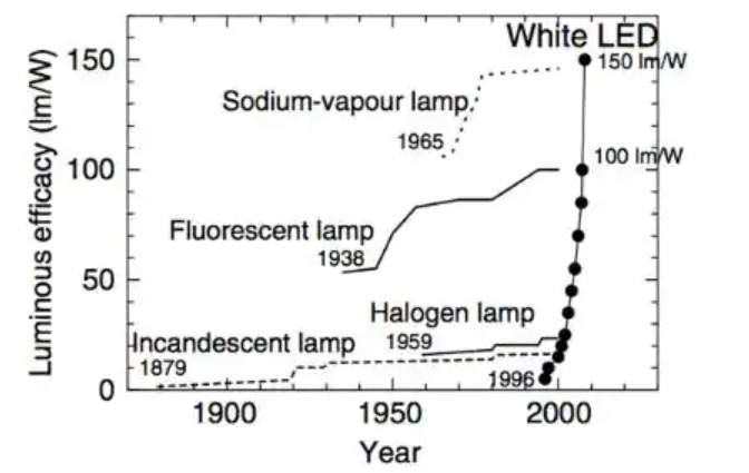

Стара тема но картинката която видях е по-нова от последното мнение
Ефективността на лед-овете е около 45% и това съответства на около 120лумена на ват.
теоретичния максимум за бяла светлина е 250 лумена на ват. Вижда се къде са обикновените крушки,
къде са халогенните, флуоресцентните и разбира се - легендарната лампа на натриеви пАри, която всички знаем.

Мдааа... Нещата се промениха. И то доста бързо.
Интересно е да се види как се развиват нещата през годините.
Ето една картинка която показва изключително бързото развитие на белите LED светодиоди.
Последно време доста им подобриха спектъра и вече са напълно приемливи за използване.
Само преди няколко години бях твърдо против използването на LED като основно осветление.
Но вече в няколко стаи имам LED ламБи...

Lisko написа:легендарната лампа на натриеви пАри, която всички знаем.Просто натриева лампа й викаме тук у нашенско. Едно време (80-те) имахме българско масово производство.
Гледам, че още си остава шампион по ефективност, макар че светодиодите вече я настигат. В тази връзка се сетих как в един областен град фирмата на брата на местния депутат от ГЕРП получи тлъсто финансиране по европейските програми за енергийна ефективност, за да смени натриевите улични лампи на целия град със "много по-енергоефективно" LED осветление - а беше преди 11-12 години, когато LED източниците бяха още далеч от днешните си показатели.
