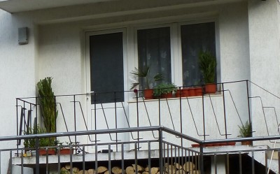

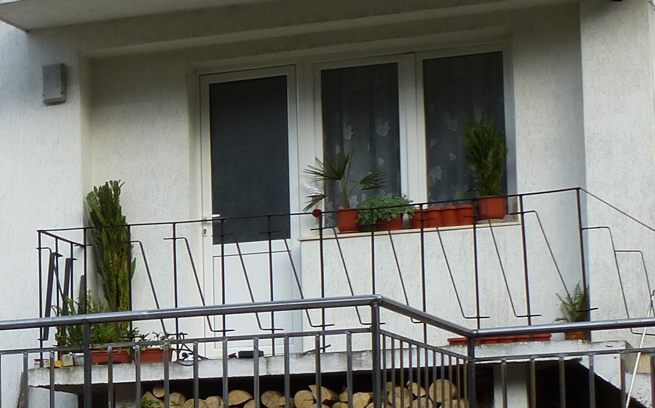

lov написа:А ако е много натоварена можеш дори спокойно да си я направиш от алуминий а прозореца да е ПВЦ.Никога. Не можеш да свържеш ПВЦ и АЛ в един вратопрозорец.
Отваряне към стъпала е изключително опасно. Отваряй вратата навън, и я направи с крило врата. Ако имаш достъп до прозореца, сложи там едно отваряемо с комарник, както ти предложиха. Ако нямаш достъп (прозореца е над другото рамо на стълбите) и аз смятам, че един плъзгащ комарник е решението. Но тогава монтажа на дограмата трябва да е на една повърхнина със стената и подмазването е проблем. Не слагай отваряемо във вратата, ако ще се използва твърде често. Или поне да е малко прозорче, около h=50см.
