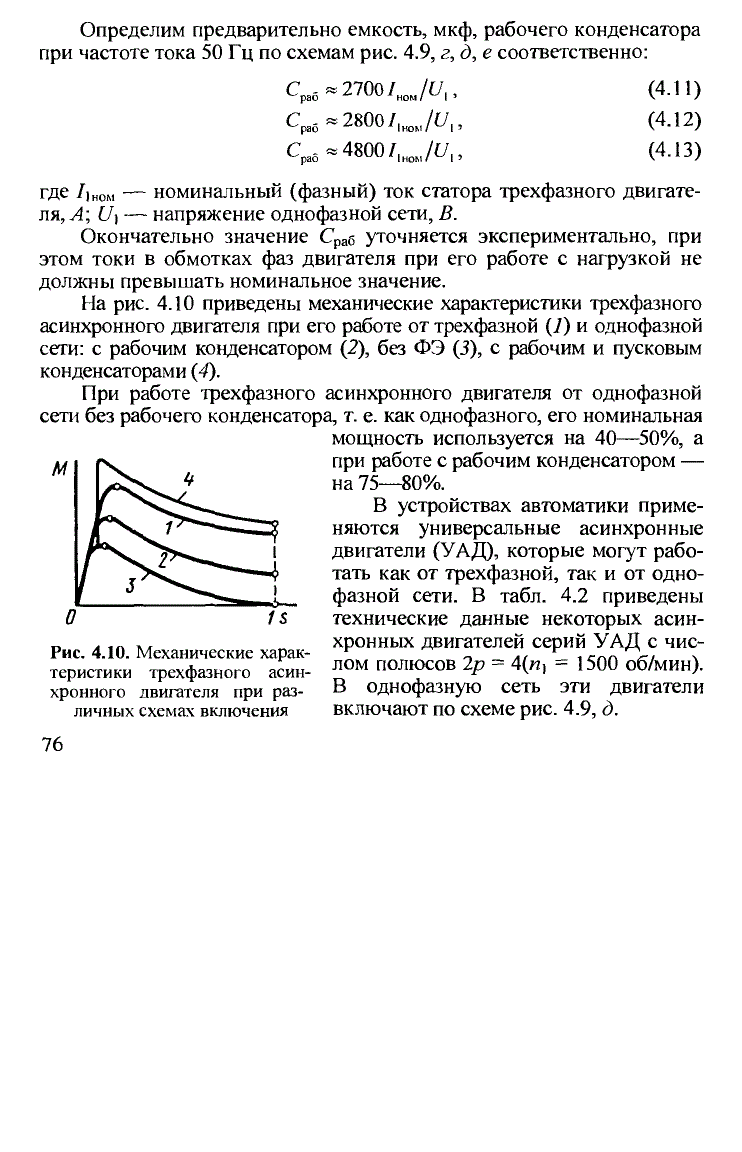

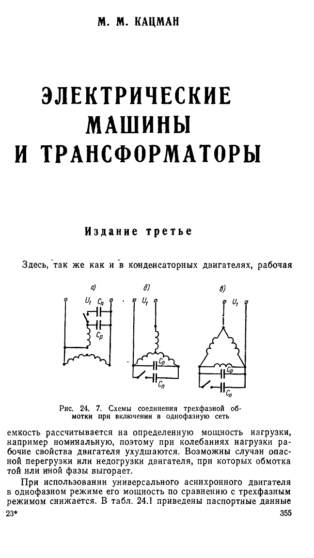

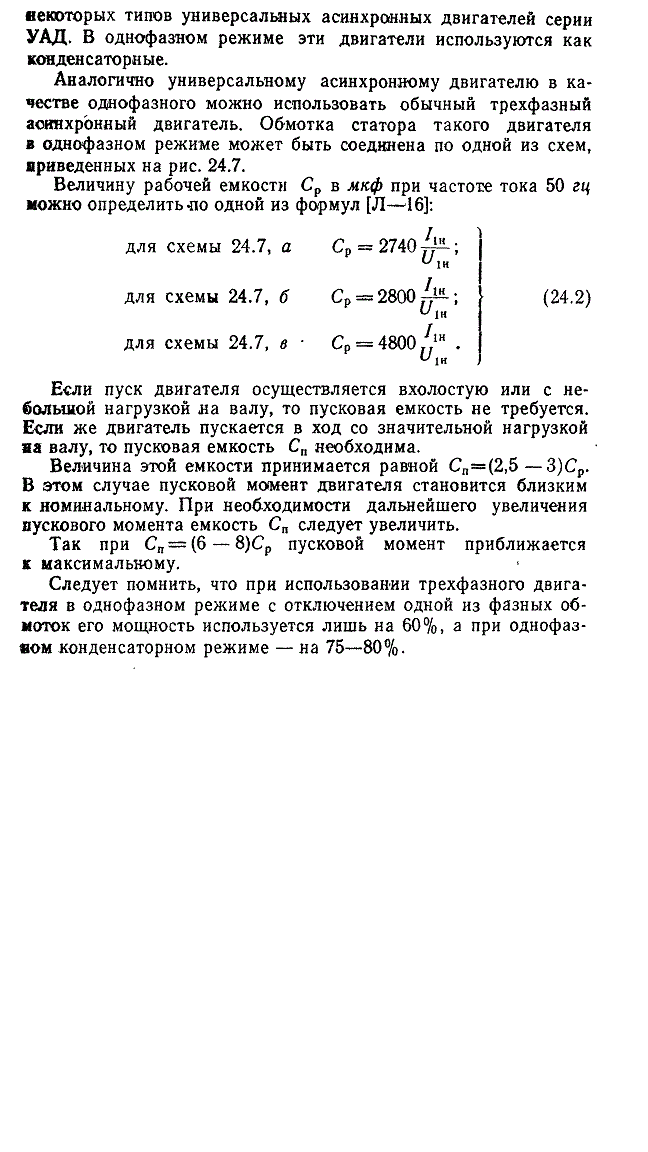

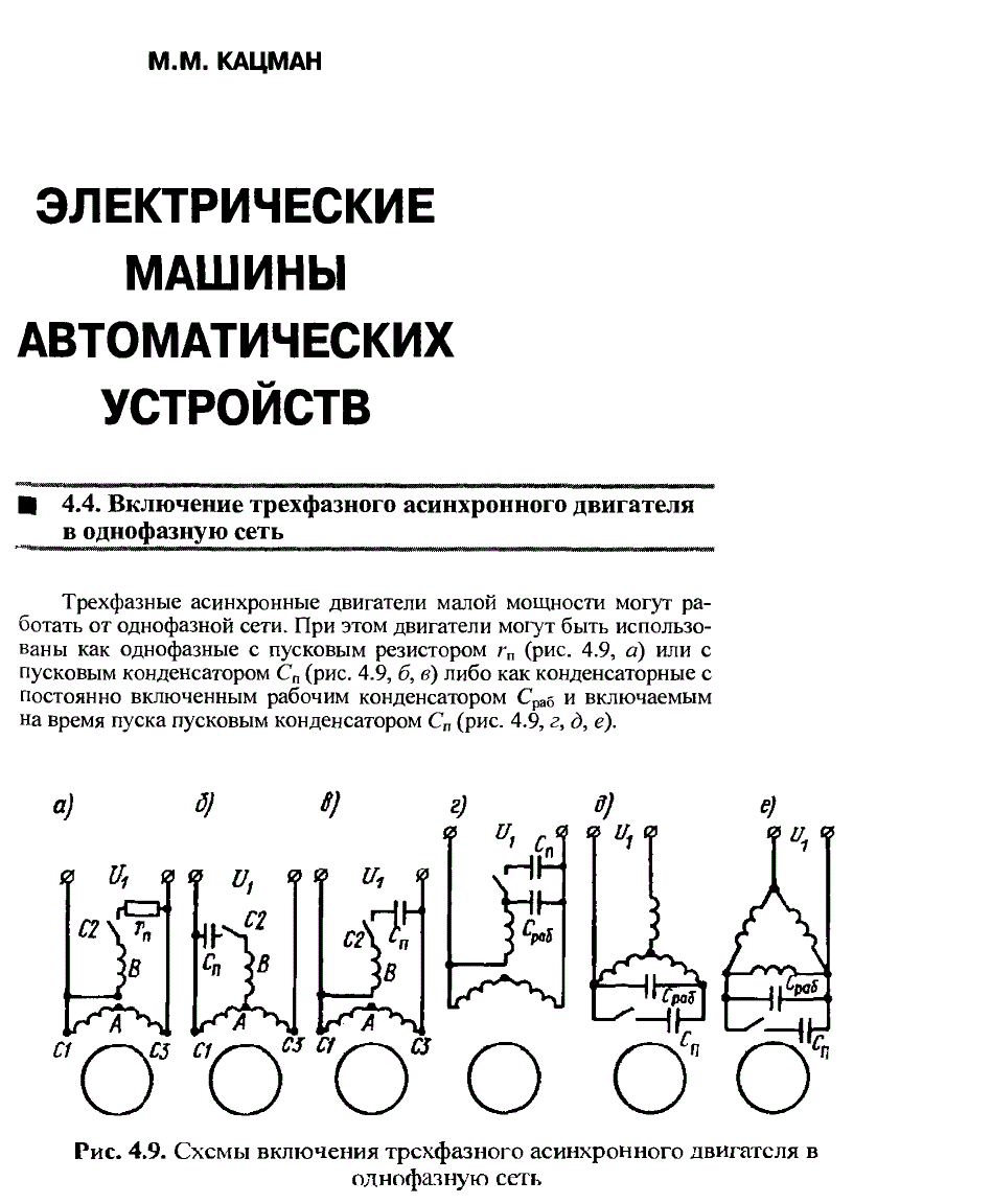

Да намеря или да го изчисля? Да го изчисля ще трябва доста да се поровя - не съм спец, доста неща трябва да си припомням. А трябва да знам и данни не дадени на табличката. А да намеря характеристиките на двигател при нестандартното му свързване ми се вижда абсурдно. Може би специалист знае къде да търси такива, аз не знам.
Мога да дам това
За съжаление не мога да намеря подобно на български.
