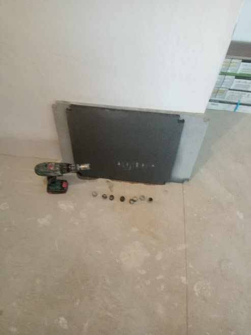

Сега видях темата, и вероятно съм закъснял със отговор :-D
Това е правилен начин за диамантени боркорони.
kozl написа:
Ползваш съд с вода и често охлаждаш короната. Като я прегрееш много бързо остава без абразив и нищо не сваля от камъка.
Това е не правилен отговор за 30мм боркорона-
kozl написа:
към 20-30 лв.
:-D
Технически камък, който е по-гаден от гранита, но боркорона от 10лв/има поне 100 отвора в гранитогреса/ още има живот за работа/смятам да мина 200 отвора/.

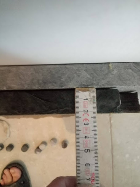

yanko78 - специалист
Викнах фирма, ожулиха ме 50 лв за 2 дупки и вече приключи дилемата.
И крайният резултат
kozl - майстор
Плот с гръб. С монтаж ли е? Предполагам, че когато е монтиран не си имал идея за дозатори или пък не си ги имал налични :?
Предстои ми монтаж на кухненски плот - технически камък от специализирана фирма. Те всичко правят, но поискаха и уредите (корито мивка, котлони, смесител, дозатори) да са налични при снемането на шаблон и размери.
Предполагам, че впоследствие си решил за дозаторите.
Когато правих първата кухня с гранит, сам си правих шаблон. С шаблона в работилницата. Там ми обясниха кое могат да пробият и оформят и кое не могат. Аз си го транспортирах плота, аз си го монтирах. Наложи се да доработвам отвора за коритото на мивката и да разширявам отвора за смесителя да минат и двете шпилки. Така беше преди 20-ина години. Сега чертая те го правят. За мен остава удоволствието да си подвържа уредите към инсталациите.
пон дек 16, 2019 7:51 amkozl написа:
С монтаж беше, но на майстора му беше прецакан инструмента и неможа да ги пробие. Няколко пъти след това му звънях, ама стана, глас в пуснинята, та се наложи да търся други.
