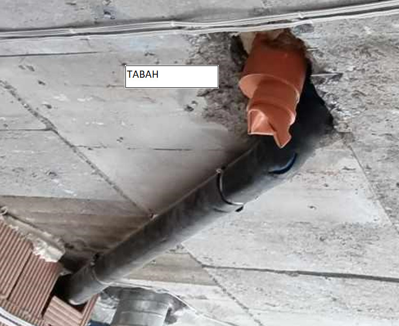

Мда, тази работа е незаконна и не би трябвало да съществува. Чертежи, планове, архитект, проектант, въобще до какво имате достъп? Акт 16 получен ли е?
Киррил - специалист
Каква е тази "вентилационна шахта" в апартамента над вашия в техният хол на пода? Точно до нея в техният хол изход за мръсна вода, предполагам мивка или баня.
Може ли да поставите техни снимки на планът за който твърдите, че те са нанесени от проектанта.
Гледайки наклона, не виждам да има някакъв наклон, което предполага, че при наличие на вода вътре, тя ще текне, ако не сега то след време. Дебелината на тръбите предполага дебела таванска замазка за да се скрият. Ако е за тоалетна, това е поне над 10 см. диаметър на тръбата. Никой не ви задължава да имате окачен таван, стига вие изрично писмено да сте се съгласили.
Предлагам ви със снимки на този участък и плановете, да отидете в приемният ден на архитекта на вашият район (ако сте в столицата) или градският архитект в друг град и да го помолите за мнение. До колкото съм запознат всички планове се одобряват от държавен орган.
Аз бих ги отрязал и затапил по най-сигурният начин, на момента. Ако живеещите над вас искат да имат подобен канал, да си го прекарат по пода на техният хол, не по вашият таван.

Може ли да има ел. кабели толкова близо до канализационни тръби?

Докато не лъснат съгласуваните проекти, по които е издадено РС - има нещо гнило, което не е ясно кой го е създал. :roll:
Възможно е промяната да е в апартамента от снимката. Това, че отворът за канал и вентилация е правен допълнително и е рязана армировка е често явление след изпуснати отвори в кофража.

И на снимката, вляво на десет часа - какъв е този кабел, дето влиза в (излиза от) плочата?
Как какъв? За крадене на ток.

кабела дето го мислите че влиза в плочата е излаз за ламба. Просто висящата част на снимката покрива хоризонталната.
Съгласих се. При повторно взиране мяза да е така.
Освен това никой не би пуснал кабел директно в бетон. Дори и мостовак.
