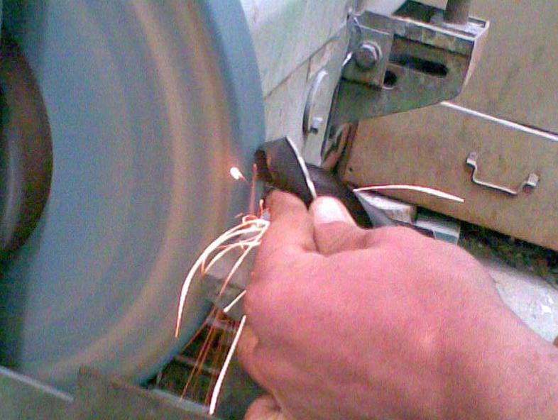

Заточването на свредла е тънка работа, но не е невъзможно да се научи всеки интелигентен човек. Работих извстно време като шлосер и се научих да заточвам свредла. Става с показване и проби. Честно казано съм съгласен със мнението на invizitor, че фабрично заточените свредла (както и това приспособление което предлага UNIOR) са пълна порнография. При машинно заточване остава т.нар. гръб на свредлото. Когато се налагаше да използваме свредла над ф40 които разбира се вземахме от инструменталната, често се налагаше да минават през инструменталния цех, за да се премахнат големите отчупени участъци. Това става най добре на машина. Обаче преди да ги използваме си ги заточвахме на ръка. При машинното заточване се получава идеален конус. Добре е като предварителна стъпка, но задължително трябва да се вземе гърба на свредлото. Освен това по този начин не може да се нагласи точно ъгъла м/у смачкващият ръб и режещия.
Ето и малко видео:
Заточване на свредлото, аз самият не го правя точно така, но и това е вариант. При това завъртане на свредлото което прави колегата, има опастност да се закачи другият режещ ръб. Навремето започнахме заедно работа, но се учих ме от различни майстори. http://www.vbox7.com/play:1f90eecf
Затиловане или вземане на гърба: http://www.vbox7.com/play:d9026c55
При пробиване с бавни обороти и голямо подаване се появяват т.нар. заешку ушички. Това се получава само ако свредлото е заточено добре и работят двата режещи ръба. В противен случай едната стружка е по голяма от другата или съвсем я няма. При разлика в дължината на режещите ръбове има опастност от разширяване на диаметъра на отвора: http://www.vbox7.com/play:859ceb56
От тази начална позиция започва заточването на свредлото.

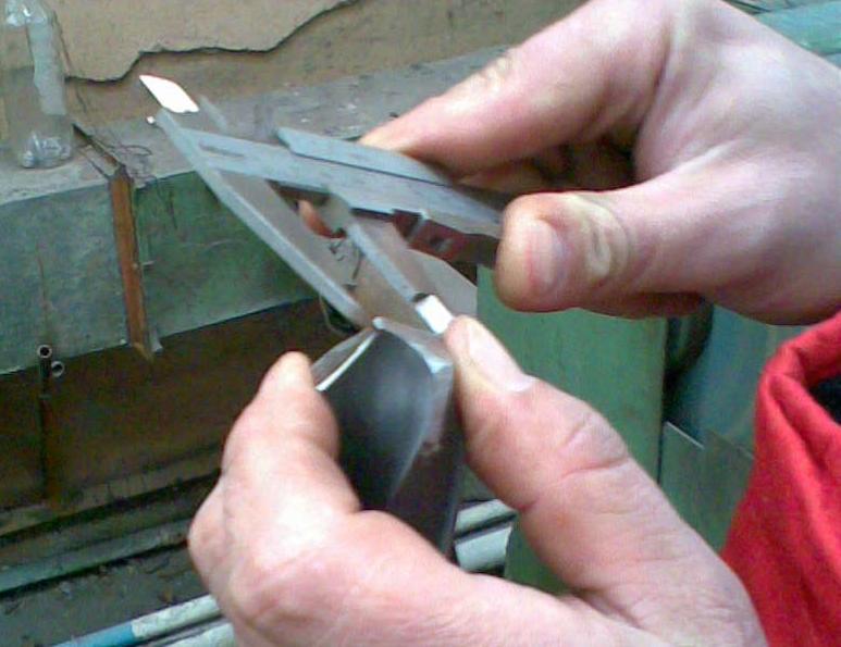

Двата режещи ръба на свредлото трябва да бъдат равни. Помолих аверчето да мери с шублера, за да мога да покажа как се прави. Дано не го майтапят колегите му. Ако не сте сигурни в окомера си може да използвате шублер.

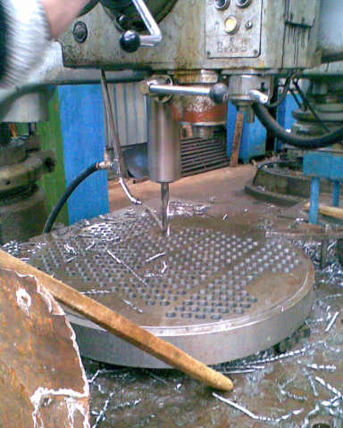

Това е тръбна решетка за топлообменник. В нашето предприятие се използват доста такива. Изискват доста прецизно пробиване на отвора, защото след това се райбери и се правят радиални канали за развалцоване на тръбите.

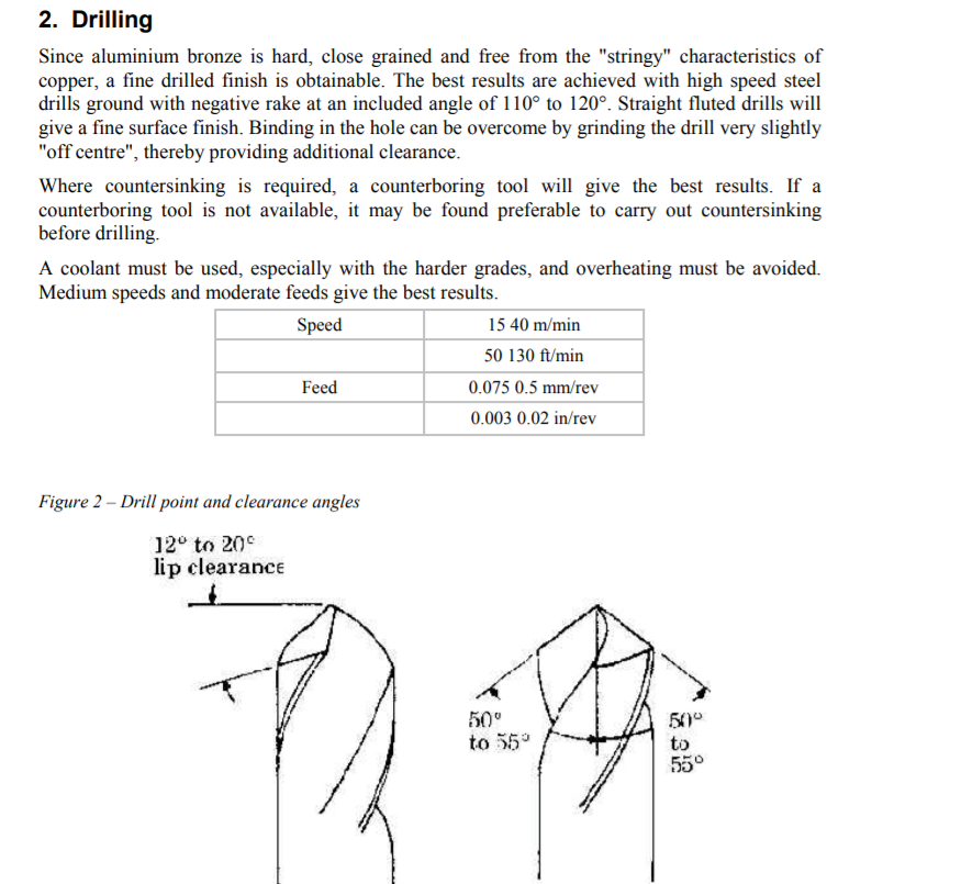

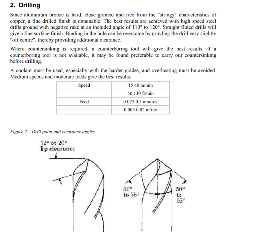

Моят въпрос е :
Какъв е ъгълът на заточване на свредло за пробиване в ЦАМ ?
За други метали, за гума , за мрамор намирах , но не и специално за ЦАМ .
Чакам отговор !
