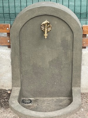

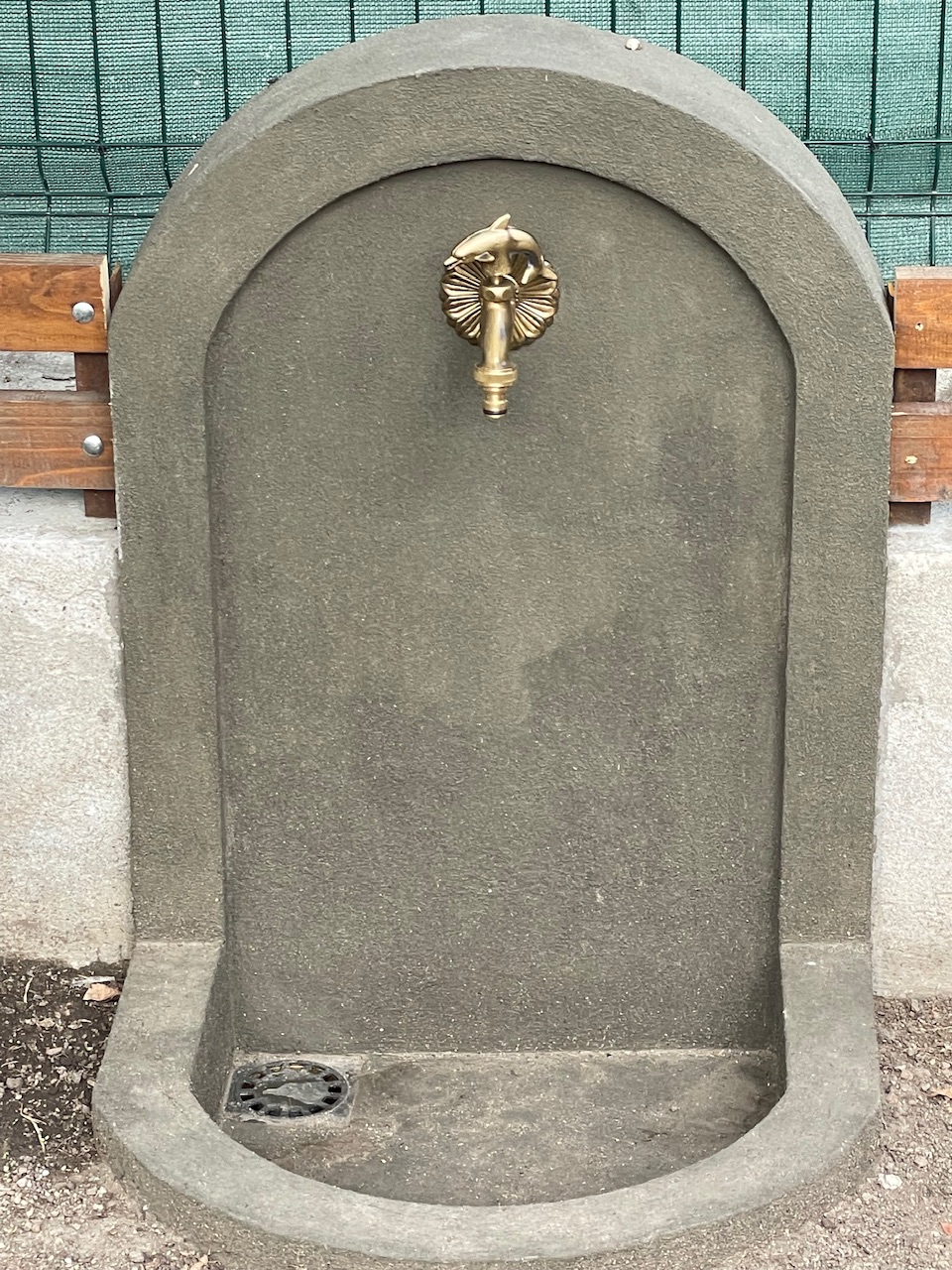

Ал_ - специалист
И нещо, правено с кофраж, от човек с две леви ръце

пишман_майстор - майстор
:-D А леви, недей лъга ся.
Супер е станала !
Когато на човек му работи математиката , всичко става.
