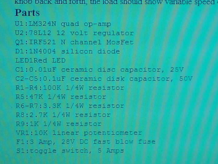

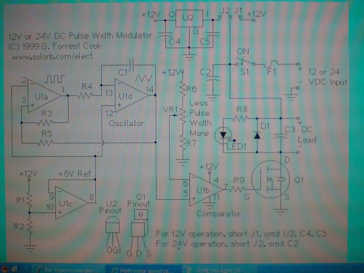

Да интересуваме се от по мощна схема. А тази която ни пращаш променя ли и се честотата в процеса на регулиране щото аз правих с 555 и работеше по този начин. Струва ми се че тази с четворен операционен усилвател работеше по добре.

Колега, не знам каква е схемата на твоя контролер, но ще ти кача една изпробвана проста схема за регулатор на оборотите на правотоков двигател. Мосфета държи 30А с малък радиатор. Потенциометъра би могъл да се вкара в дръжката на колелото. Ако има интерес мога да кача вариант на схемата с регулиране на ток до 50А.
Здрасти колега не е лоша схемичката ,но на шотик му трябва да е на 24 волта и малко по-прецизна например с няколко мосфета
и читав драйвер преди тях.
Аз днес купих за моя контролер dc dc конвертор на входа му подаваш от 18 до 36 волта а на изхода излиза 12 волта та към тези 12 волта връзвам генератора и управлението на мосфета .
Вързал съм и минуса на 12-те волта и минуса на захранването заедно самия дц дц конвертор входа и изхода са му галванично разделени, а пък + 24 волта е директно на мотора .Гейтовете на мосфетите реално се управляват с 12 волтово захранване а самите те комутират захранващото напрежение 24 волта към мотора. При по-големи мощности заради самоиндукцията голямо значение имат и кондензаторите вързани паралелно на захранването както и диодите вързани паралелно на мотора.
