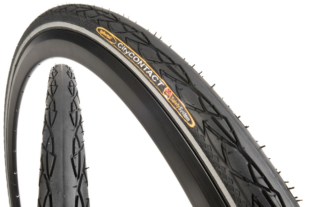

Аз съм с континентал, взех ги на промоция 20 лв за брой.
moci111 - напреднал
:) stanetzz идеално гладки city са ми гумите карах с таралежки но бяха много шумни затова ги смених :)
sstefanov - майстор
gotiniq7 написа:
... взех ги на промоция 20 лв за брой.
От къде ги взе?
gotiniq7 - специалист
sstefanov написа:
gotiniq7 написа:
От къде ги взе?
От Пазарджик, има още ако иска някой да се обажда :)
