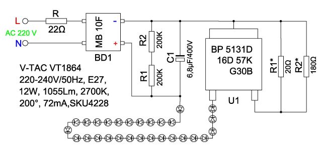

Да продължа темата с още един V-TAC с 28 LED, на които измерих по 8V напрежение на всеки, с външно захранване <5mA:
Схемата:
Схема V-TAC-12W_1.jpg (33.93 KиБ) Видяна 1911 пъти
Ако напрежението е 225V за всичките LED то за 12W, трябва тока да 53 mA.

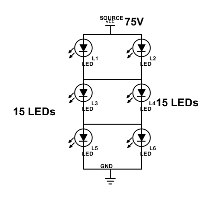

Имай едно на ум че в някои ламБи светодиодите са по два в паралел и вече тези двойки са последователно.
Нещо такова:

От наличните отворени: V-TAC, LimaLED, Optonica, Osram не съм уцелил такава плочка с паралелно свързани диоди.
Обаче Osrama е с 7 броя LED, които показаха 8V напрежение с външен източник.
По спомени беше надписана за 8W и 56V за 8 вата :? 140mA :? :? :? Едноватови светодиоди :? По размери са като другите :|
А в предната схема са 16 светодиода по 16V=256V :?

И тука май ще гърми кондензатор. Много хубаво гърмят, да знаеш! :)

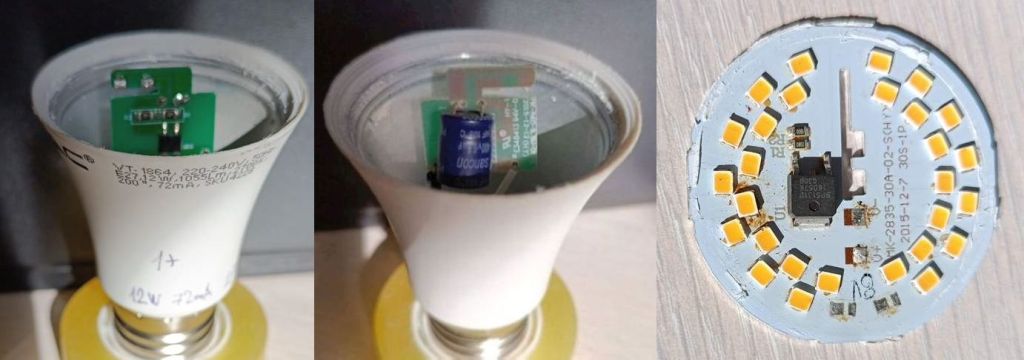

Ще постна снимки, но не в тази тема, на други крушки с доста стаж и без повредени светодиоди.Купувах ги от Метро - някога, с предназначение у дома.
Все още има работещи от тях. Първите LED, които съм купувал :roll: Драйвера им е с гасящ кондензатор. Намерих и снимка от мен във форума:

Има предвид, че на схемата си го "свързал" с обратна полярност. :)
