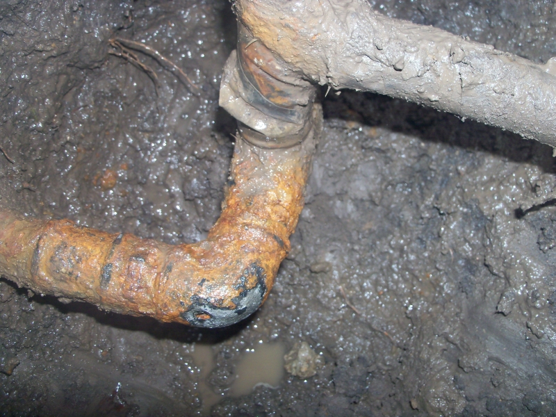

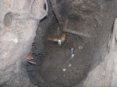

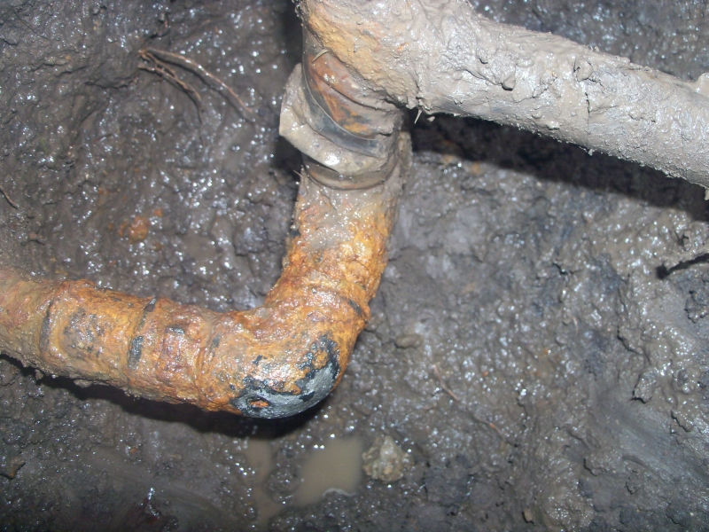

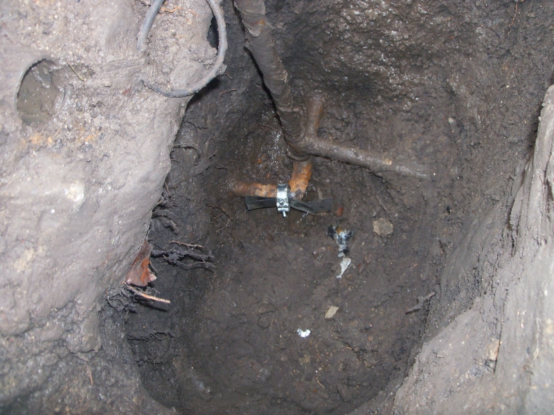

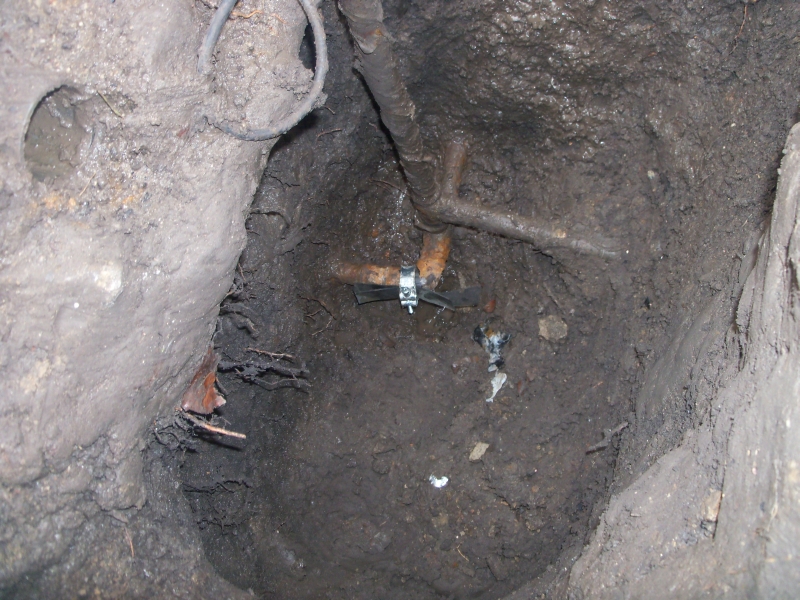

Ето две снимки на спукания и бандажирания водопровод. Реших да не сменям спуканото коляно, защото не може да се прогнозира как ще се развие, коя резба ще се скъса и затова реших да запуша отвора някак. Пробвах да го лепя с някакво специално лепило, но нищо не се получи. Така, че- с една скоба за водно съединение и гума- спрях теча.
Подмяната на тръбите, обаче вече е на дневен ред.

Това е много изгнило. Има шанс ако го чукнеш да се разпадне на парчета...

A, добро утро! Аз защо мислиш ще ги подменям тези тръби? И защо съм решил да не развивам металните фитинги при "ремонта" ?
