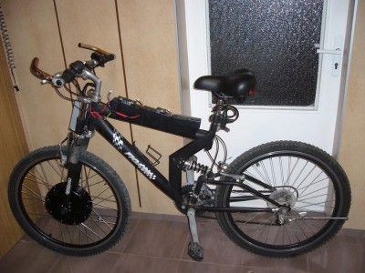

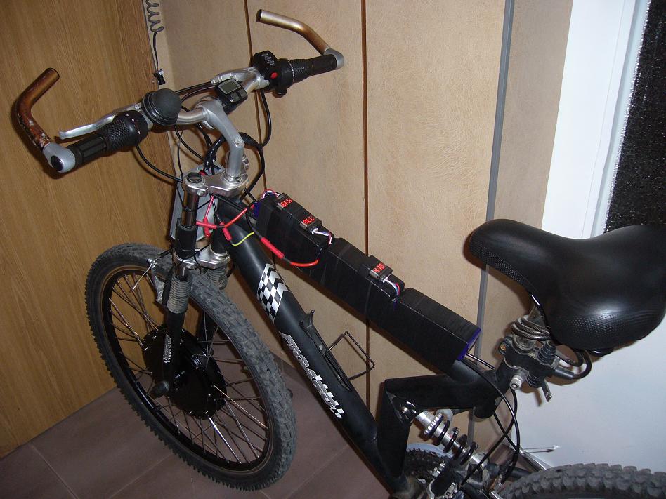

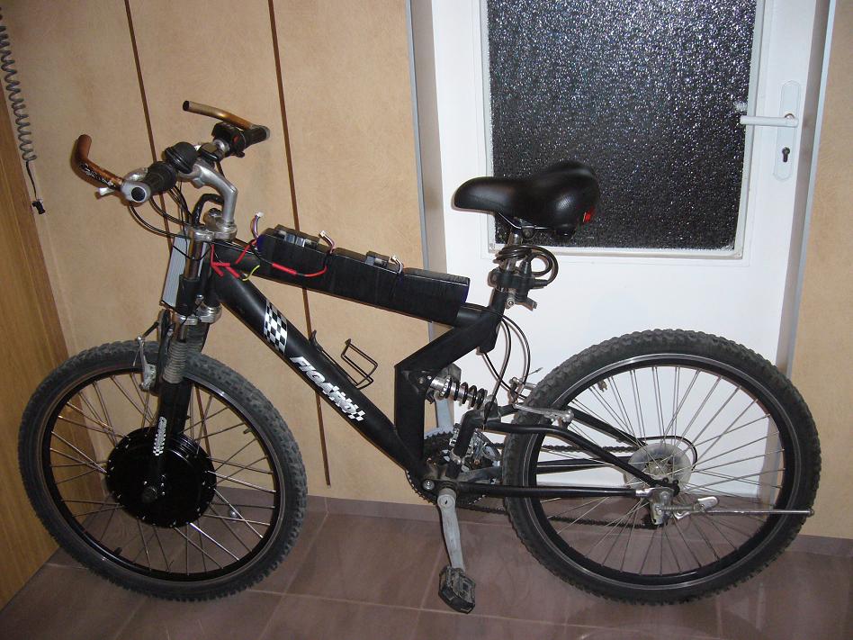

Ето и моята електричка.
Специални благодарности на Любо (evparts.alle), който ми смени контролера, понеже от невнимание прецаках този от комплекта. Беше изключително отзивчив и се отнесе супер професионално.
Мотора е от 'конрад'. Батериите са LiPo 3бр. по 11,1v 6.4A. Максимална скорост 30км/ч. Пробег незнам още - навън вали като из ведро и немога да го засека :)
15km карах само на ток. Може би ще мине и 20km, ама за сега толкова (да не прецакам батериите).

Браво. Пздравления. :) :partyman:
Остана да напишеш и пробега. Ако има 10-12 километра веднага се обзавеждам с едни такива(т.е. за следващото лято). Отдавна съм ги загледал в хобикинг, но ме е страх че няма да издържат на всекидневното натоварване. Тридесет км/ч е малко, но това вероятно е заради по ниския волтаж.
