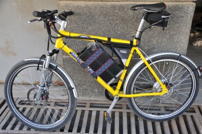

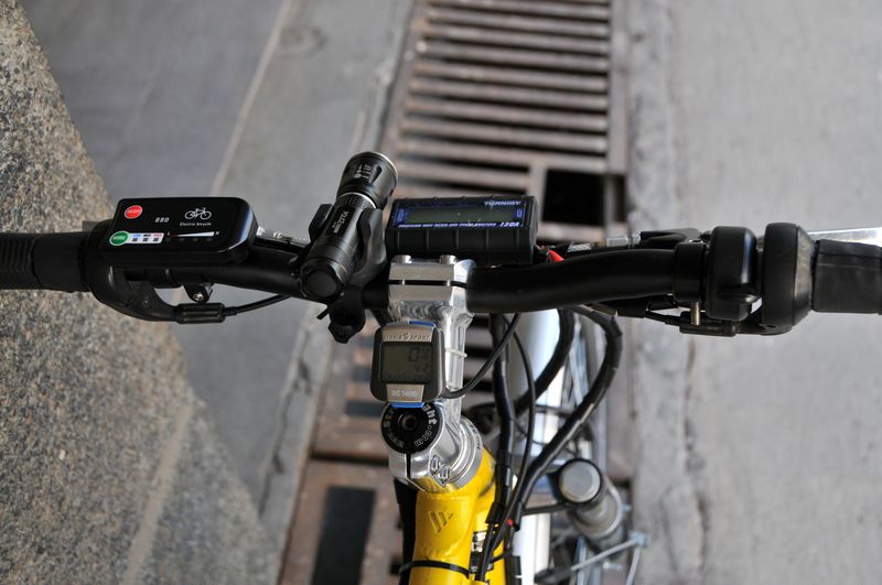

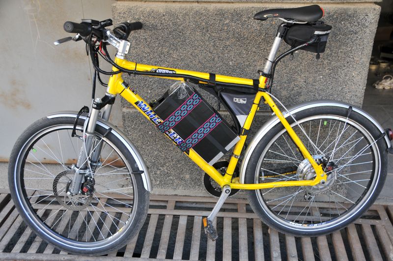

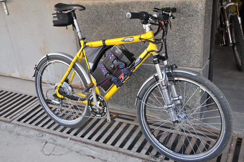

[attachment=2]Ето го и моето колело: 8fun 500W ,48v 12ah LIFEPO4,пробег 40-45км;подържа по равно 42км/ч:
