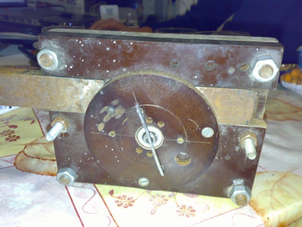

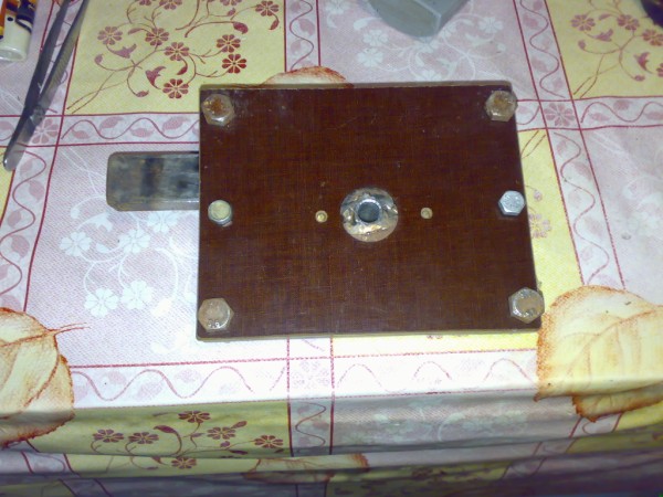

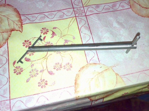

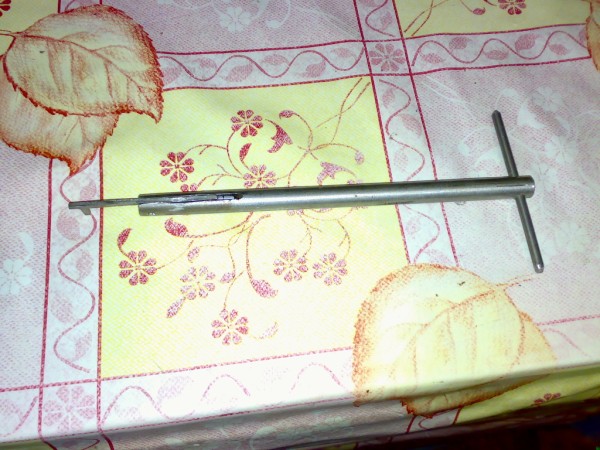

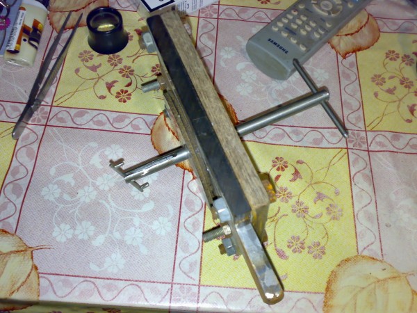

Обещаното.
Ключът се вкарва до край,завърта се,при което рамото със зъбците се отваря/рамото е несиметрично разположено/. Ключът се изтегля назад. Зъбците влизат в отворите на диска.Там са поставени два щифта с пружинки, които блокират диска. Изтегляйки ключа, вкарваме щифтовете в корпуса на бравата, освобождаваме диска и въртим. На диска има щифт, който движи езика/резето/ на бравата.
В крайно положение щифтовете влизат в други два отвора на диска и го фиксират. Ключът се вади по обратен ред-вкарва се на вътре, завърта се докато рамото със зъбците застане успоредно на ключа и се вади.
изглед от външна страна
от зад/вътре/
от горе
ключът

Това заключващо устройство е известно под името "кукерица". До колкото знам, май така се нарича в цялата страна, но не го твърдя. Може да се направи по най-различни начини, с различни размери, с подобрения като защита/в случая твоите щифтове с пружинки/, като блокировка/ при неправилна манипулация да блокира следващата по ред ключалка.
Само по себе си това заключващо устройство е някаква по-надеждна преграда/ с подобренията /, но само ако е лично ваше притежание. Да предположим, че то стане притежание / даже и насилствено / на крадците. За тях после е лесно.

Кой знае разтоянието между зъбците? Дори и аз не го помня.
kuger - майстор
А дълбочината, до която потъват в диска? А броя на зъбците?
Не оспорвам способностите на апашите, но мисля,че е доста солидно и трудно за справяне с него.Поне за мен е по-добро от секретна брава.
