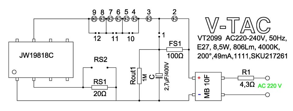

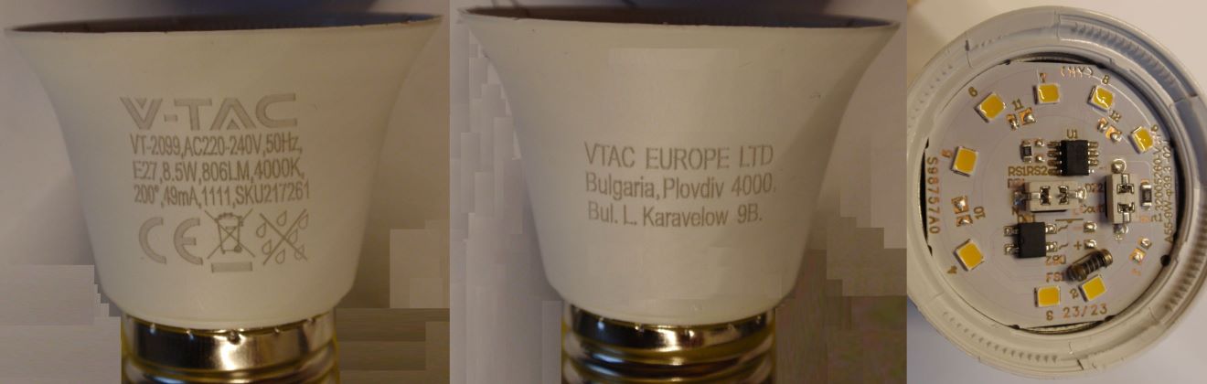

Тази купих вчера от Практикер.
Схемата:
V-TAC VT2099_3.jpg (47.4 KиБ) Видяна 2243 пъти
Светодиодите показаха 31V от външен иозточник под 5 mA.
