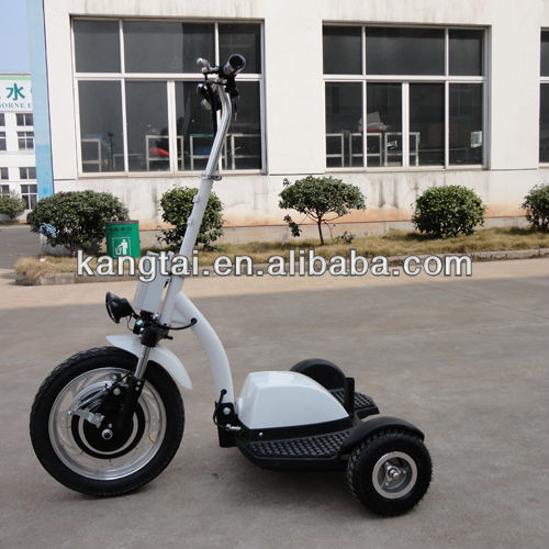

Ей такава триколка искам да си сделам, ама още не съм намерил мотор на прилична цена, който да е поне 1,5КВт. За стартерите, ползвани като мотори, много противоречиви мнения... zach_82, ми казва от опит, че става, друг ми казва от опит, че нестава, инженерите, дето не са виждали стартер на живо, също казват че не става, клипове в тубата, колкото искаш с колелета, задвижвани от стартери... За да си направя опит, трябва да изръся поне 50лв по стругари, за да ми преправят капаците на стартера, за да мога да сложа лагери и за да се направи верижно колелце... В динамо сливен искат около 300лв/по спомен/ за такъв мотор, който е за постоянна работа.

Ето и снимката на моето превозно средство.Тук е ново.Преди да го купя
Само цвета ми е син иначе е същото
