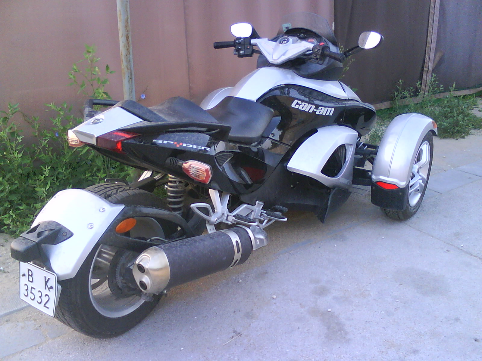

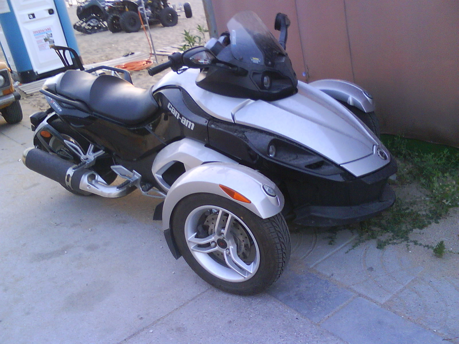

ge6aaaa3 написа: Така много се опростява конструкцията, а и от естетическа гледна точка е по-добро.Колко да се опростява конструкцията ... само трябва да се сложи кормилото от другата страна. Центъра на тежестта ще трябва се пренесе повече към едното колело против буксуване. А относно естетиката ... допускам, че асоциацията с детските триколки ти въздейства
Нямам против да изтъкнете по-конкретни доводи "против". Сигурно има такива, след като не е правено.

Може да се сложи електромотор или мотор с вътрешно горене на предното колело ,няма нищо притеснително ,даже ще се разтовари задна част от общите тегла на возещият се и нещата около двигателите.На едно от моите колелета го правих и го има тук в темата,няма проблем с движението.ако са две отпред и едно отзад се опростява конструкцията ,но както преди години инвалидните триколки "velorex" / https://www.google.bg/search?q=velorex& ... 66&bih=599 /обръщаха от това ,че предницата олекваше ,а от зад нямаше колело ,което да стабилизира .
