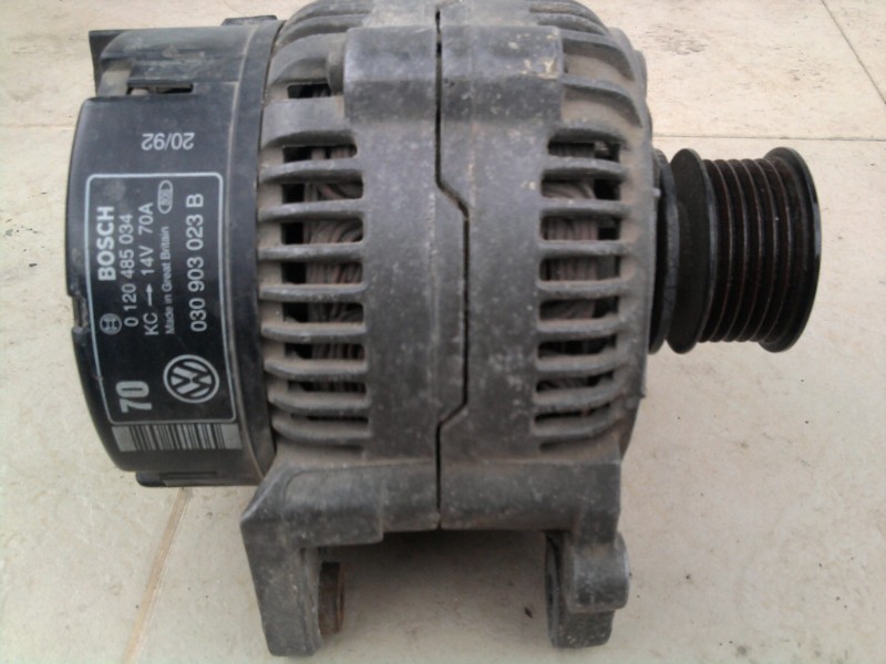

Колега vaseff сигурен ли си ,че това правотоково динамо е 1000 ватово ? Щото ми се струва ...доста ! Аз поне не съм виждал с такава мощност. Да не би да е 40-45 амперово? Масово се "въртят" там правотоковите. В режим ел.мотор ще консумира макс 60-65 ампера , но това е на границата на натоварването ! За мен по-важно е как ще направиш "газта" ? Щото не ми се вярва да тръгваш с...директно ток от акуто , ще "обърнеш" кантара при тръгване

Доколкото разбрах с реостат ще стане номера да се подава различна големина на тока. Попадна ми в ръцете едно динамо от Голф 3 и на него пише 14 волта - 70 ампера. Затова като сметнах 14*70 = 980 (закръглих на 1000вата). Обаче това ще развива максимална скорост макар че ще се ползва някъде половината да не летя с колелото пък и да пестя малко ток и да пазя акумулатора.
Смятах го уж, че при 14 волта, 70 ампера и 50см кабел сечението ще ми бъде към 4 кв. мм. Ако трябва ще снаждам на десетина см динамото с акумулатора, за да го направя до 2.5 кв. мм. Мислех си за кабел от компютър той е 3*0.75мм. Или пък да видя друго динамо с по-голям волтаж поне на 24 волта евентуално от камион, за да ползвам по-тънък и по-дълъг кабел без проблеми.

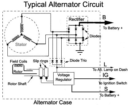

vaseff написа:Ако не се лъжа динамото е за прав ток (DC), а алтернатора за променлив ток (AC), нали така?
MMIel
- Мнения: 242
Този генератор лесно се трансформира в безчетков мотор. Премахват се намотките на ротора и се заменят с неодимови магнити. Има доста клипове в ютуб.ком, а и мисля че в темата по назад е обсъждано (може и да бъркам форума
