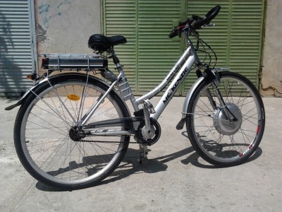

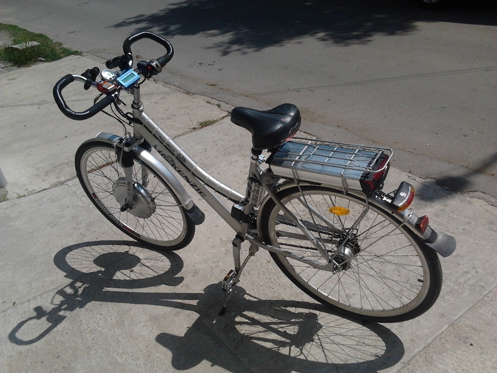

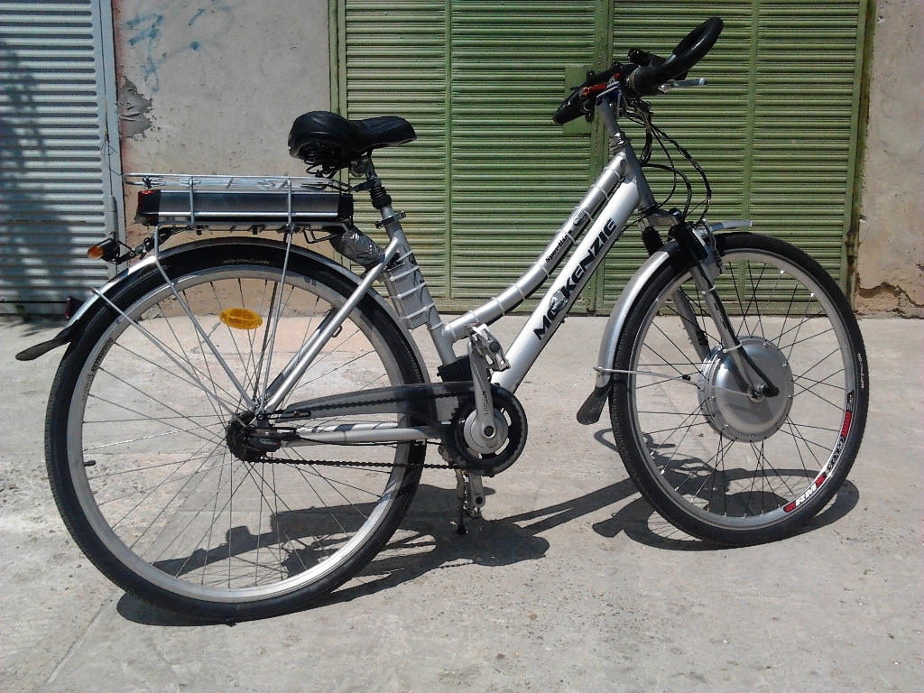

Ето го новия ми звяр , все повече заприличва на колело :-D
Chakal - специалист
Супер иглежда !
tonyboy - специалист

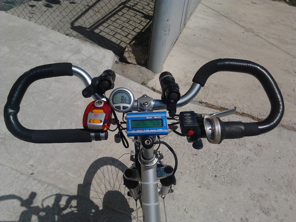

малко инфо от ватметъра :
изминати 51 км 43 км/ч максимална скорост
изразходени 11,13 Ач (как става от 10 Ач батерия не знам)
пиково 20,1 А
мощност 948 W
конрадския кит с 48v/10Ah литиева батерия
тегло на ездача около 80 кг

изминати 51 км
Аз повече от 30 км градско с липо 10a-ч на 36 волта не мога да мина на 48 в явно нещата седят по друг начин.Поздравления за колелото като заводско си го докарал.Надявам се да си с метална а не от сплав предна вилка че се чупят .
благодаря , с метална вилка съм, пробега е относителен, днес например на 44 км изключи (сигурно съм натискал повече :-D )
