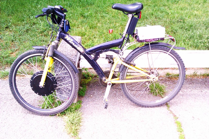

ТРЪГНА!!! Свързах VCC(синия кабел) с +36волта и 5-те волта излезнаха навсякъде по платката.
Първоначално хъба пак не се завърташе, но след като размених кабелите на врътката за газта и всичко се оправи.
Набързо привързах с тиксо акумулаторите по рамката и хукнах да изпробвам возилото.
За първи път карам колело с хъб- другото ми е с четков двигател и верижни предавки.
Много тихо е - нищо не се чува, но пък изтегля до някъде и после нищо. Някак си по слабо е. Така не мога дори обикновен колоездач да подмина, докато с другото понякога изпреварвам бензинови скутерчета.
Може би хъба е слаб, пък съм и на 36 волта вместо на 48.
Но иначе съм доволен, че реших проблема- разбира се и с помоща на всички които дадоха мнения, за което благодаря.
Ради Тодоров - специалист
geordgeo написа:
Ето го и моето творение, което придоби завършен вид благодарение на zec ingenering :-D Без неговата батерия колелото щеше да пропусне още един сезон като нищо, затова съм му безкрайно благодарен за точността и отзивчивостта =D>
Каква е батерията стана ми интересно???
evparts.alle - специалист
Слаб ти е хъба и контролера, а и акумулаторите.. Киселинни - просто технология от миналия век..
Добре, че тръгна машината. Мисли го, че с този мотор няма верига, която да ти се скъса и да ти раздере краката. Ако си с предно - леко с газта при тръгване! :roll: Ако е алуминиева вилката - още по-леко с газта!
