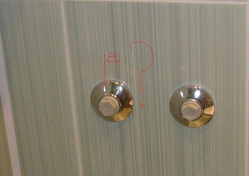

Абе хора докато бях тая вечер на гости сте се изложили доста:
Админа да ме извинява ама вече никой не чупи плочки на 2 за да направи отвор по между им .
А "специалиста" по настилките или квото беше там за мен не е положил и 1 кв.м. фаянс.
Как? ако може да ми отговори последния ще изреже отвор Ф -20 с "ъглошлайф и диамантина"

Не съм плочкаджия но ще ти кажа ...... :lol:
Бележиш плочката отзад и започваш да "въртиш" флекса по плочката и отзад става конусувиден отвор а отпред излиза толкова колкото пожелаеш
След което с пила или шкурка оформяш :-D

Абе ако искате ги дъвчете тея плочки .По това си личи професионалиста -не жали парици за инструменти сигурно ползвате и нивел от жълтите китайски по 5 лв. Ама вие си знаете. Моето у-во за пробиване е 30лв. и стават дупки перфектни ако някой не вярва да прати някоя комшиика.

Аз работя с "майката" на Sigma - Монтолит - Италия. Сирито е турскибоклук и само цената му е професионална. Дупки пробивам всякакви с ъглошлайф с диамантен диск. Отзад режеш на слънце и почукваш отпред с керпедена до получаване на желания отвор. Мога да оформя идеално от Фй 6 до Фй 120 всякакъв вид фаянс , гранитогрес, дори технически камък. Става за секунди и с идеална форма, необходим е единствено опит и ъглошлайф.

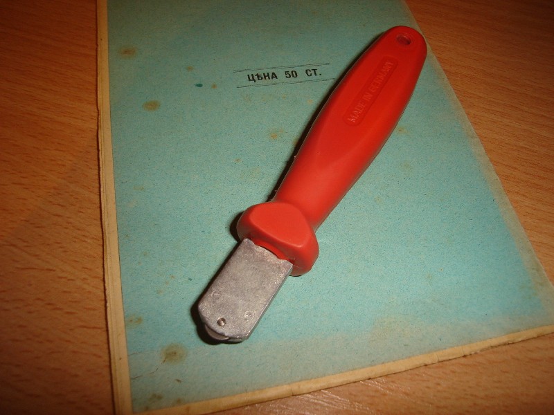

Рязал съм 8 мм гранитогрес със заточен стругарски нож. Ако не редиш по диагонал става. Техниката е същата като при рязане на стъкло. Вярно не мога да отрежа парче по-тясно от 8-10 см. За по-тесни ленти ползвам ъглошлайфа: правя канал дълбок 3-4 мм, после със стругарския нож по канала и чупиш. Не знам какъв ти е теракота, но предполагам, че ще се реже по-лесно от гранитогреса. За един коридор (колко квадрата?) не знам дали си струва да дадеш дори и 80-100 лв за машина, още повече, че не се знае кога пак ще ти се наложи да я ползваш.
