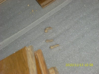

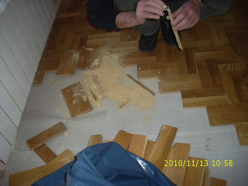

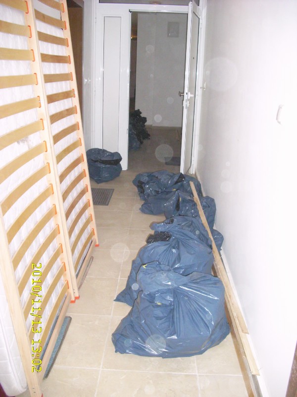

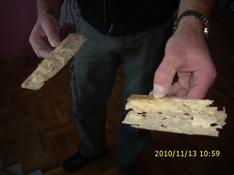

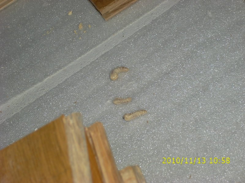

Ето снимки от злополучният ми двегодишен дъбов паркет :sad:
изхвърления ми дъбов паркет - 35 кв.м.
Copy of IMG_0655.JPG (96.58 KиБ) Видяна 11764 пъти
Copy of IMG_0652.JPG моите дървояди
от паркета останал само лака
Copy of IMG_0654.JPG (114.03 KиБ) Видяна 11764 пъти
изядения ми паркет
Copy of IMG_0653.JPG (89.3 KиБ) Видяна 11764 пъти
jdraganchev - специалист
chanteuse написа:
Ма той бая наяден, егати ужаса!
chanteuse - помощник
Наяден та направо изяден :roll:
Това в торбите е целия паркет изкъртен и го изнасят към боклука.
Ей голям рев ревах и колко нощи не спах :cry:
Сега се чудя ламинат ли да слагам мокет ли :?
След дъбовия ми паркет всичко ми изглежда тъжно :cry:
