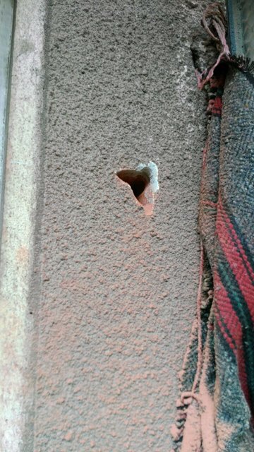

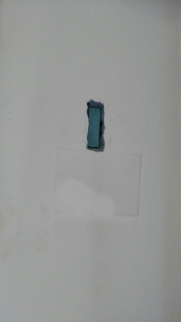

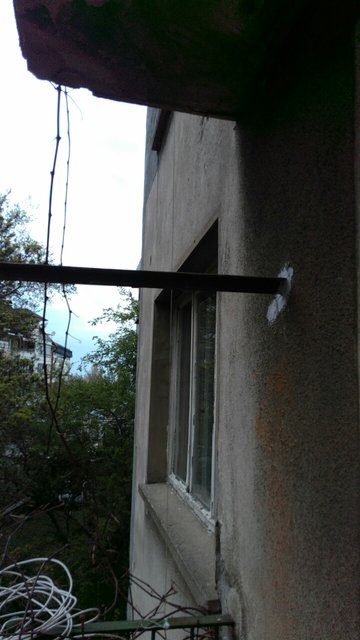

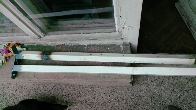

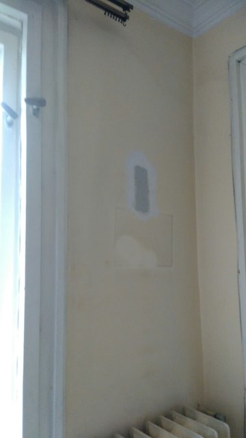

Наложи се да поставя и аз простор на тухлена стена, като исках да е нещо класическо и проверено с времето, а не от новите фейкове. Та измислих и сътворих това: винкели 5х5см, със заварена планка в единия край , който ще законтри от вътрешната страна на стената. Разпробиване открай докрай и заклинване и позициониране на винкела с летвички и накрая замазване на дупките. Вечно стана!
