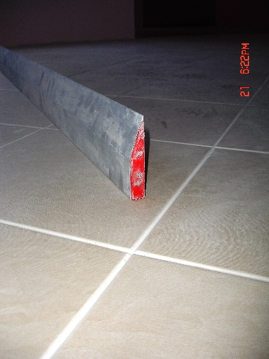

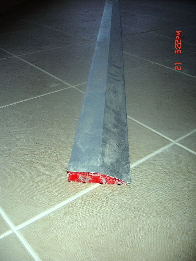

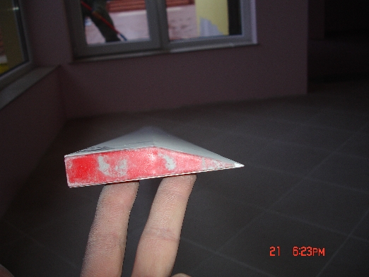

Ъглите по стените и тези по стените и тавана изправяй с мастар. Най-добри за тази цел са скосените от едната страна. Необходимата дължина на мастара е от 1.50 до 2.50 м. Слагаш го от към скосената страна по дължината на ъгъла, който искаш да обработиш и дърпаш към тебе влачейки го по стената. Така мини всички ъгли и като дръпне материала, ако е нужно зашлайфай там, където е необходимо. Можеш да чегърташ и с тесния ръб на маламашката. Има и гипсаджииски рендета, които вършат перфектна работа за това нещо, но едва ли можеш да си намериш такова - аз не съм виждал да се продават някъде. Някой от майсторите сами си ги правят. След като изправиш ъглите, като всичко е стегнало ще имаш прави ъгли, но и по груби, заради самия начин на работа с мастара. Чак сега можеш да ги шпакловаш за по фина обработка. Успех.

Иначе аз досега границата между стената и тавана си я оформях малко по мое осмотрение - шпакловам си нормално, там където се срещат оставям малко повече гипс, после шкуря и то става, но както споменах преди, това са били само петънца разни, а сега вече е цяла стена, та ще прибегна до нещо по-високо технологично - сигурно скосения мастар, за който споменаваш. А можеш ли да ми покажеш снимка на този скосен мастар, тъй като не мога да си го представя на 100 %. Да не би като отида в магазина и като кажа скосен мастар и да се изложа

SHL - специалист
А мастара днес ще го снимам и ще ти го покажа.
HD, съжалявам за обещанието ми и чакането от твоя страна, но тази седмица ми пламна главата от работа. Надявам се не съм те подвел с тая моя снимка за мастара 8-[

SHL - специалист
HD написа:
Не, няма проблем, още не съм стигнал до ъглите, но май много скоро ще стигам и до тях, та ако можеш да цопнеш една снимчица, ще ти бъда много благодарен.
Здавей отново,
ето ги снимките, търси такъв мастар :
Picture 036.jpg (165.68 KиБ) Видяна 11678 пъти
Picture 038.jpg (154.8 KиБ) Видяна 11676 пъти
Picture 041.jpg (137.85 KиБ) Видяна 11676 пъти
