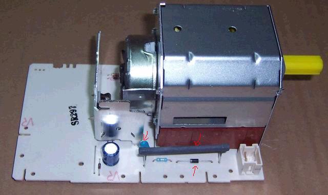

Chefo77 написа:Сагата с тъпата пералня продължава.Нали каза, че имаш приятел който може да ти оправи пералнята - покани го на ракийка и туршийка и да ти каже къде е проблема и какво ще ти струва. Ако е клапан той няма да затваря дори когато пералнята е спряла, ако е нивомер може да е просто запушване на тръбичката към нивомера - духваш и си готов, ако бученето е от лагери ще го чуваш и на 800 и на 500 оборота (малко по-слабо, но отчетливо).

Чефо, пералнята има ли електронно управление? при пералните за всичко е виновна електрониката.../за влага, вибрации, банели от сутиен...../ за всичко....давай нататък

Сагата май че приключи. Пералнята, която ми служи вярно повече от 6 години ще продължи да го прави. Почистване на програматора, на нивомера, на тръбички маркучета и т.н. и смяна на лагерите на барабана и е като нова
Помпата мърка, явно е била позапушена - сега мога да ползвам маркуча вместо водоструйка. Като казах водоструйка - използвах момента докато беше разглобена да изпробвам и водоструйката - барабана стана като нов, заедно с предната част на казанчето. Абе хубави работи

Днес сутринта жената зареди пералнята, натисна копчелъка, оная само каза ПУК и ... толкоз. Лампичките светят, но само те работят в цялата пералня. След разглобяване и дефектовка проблемът най-вероятно ще се окаже програматор или по-точно платката към него. Тези три елемента, посочени на снимката, са почернели, отдолу пътечките им са прогорели, като на синия кондензатор (горе-ляво) даже едното краче е скъсано.
Та - пак накратко - има ли шанс само тези 3 елемента да са прецакани и след смяната им и напояване на нова пътечка да тръгне нормално? Може да прозвучи глупав и този въпрос, но може ли и друго освен тая платка да е заминало??
Да се занимавам ли или да се засилвам към едно ... Candy GO F127, да речем? Или GORENJE WA 60109?
