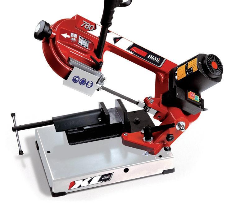

ralev - специалист
По принцип се прави с пендулен циркуляр но като искаш да експериментираш може и така:
[youtube]http://www.youtube.com/watch?v=sk887HF1mAI[/youtube]
http://www.bosch-do-it.com/it/it/hobbis ... dungstipps
идеи много, въпрос на средства и предпочитания :-D
ferramenta-segatrice-segatrice-a-nastro-femi-850w-2-velocita-angolo-taglio-da-0-a-45-gradi-guidalama-scorrevole-32fm-780xl-1.jpg
ferramenta-segatrice-segatrice-a-nastro-femi-850w-2-velocita-angolo-taglio-da-0-a-45-gradi-guidalama-scorrevole-32fm-780xl-1.jpg (54.26 KиБ) Видяна 3411 пъти
