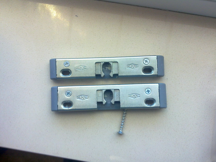

Благодаря за съвета. Точно от там е горния шнапвр. Потвърждавам за отзивчивостта на персонала от Коматек. Но просто нямат 1 към 1 за таи профил, на който релсата повече прилича на Алумил отпреди 15-ина години. С известна степен пригаждане ще го наместя - надявам се.
А профила е сниман по-горе. За да намаля размера на файла съм посмачкал качеството, но надписа е:
PAKPLAST 10 07 05 C1 3211 H14 1. Това, че няма дренажи изработени в профила и в допълнение некачественото уплътнение и монтаж са причина при дъжд, вода да прониква в апартамента. Понеже и хидроизолацията на терасата не е читава и се наложи да я покрия с поликарбонат, та сега не ме вълнуват дренажите.

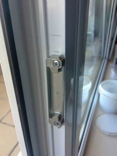

Снимки след монтажа - сработи супер.

Е това е вече след дъжд качулка.
Е за това ставаше въпрос, ма вече шнаперосах с МАКО и сега трябва да помисля за дупките как да ги запълня, че за да станат 13-ките са дупчили в края на профила и винта е надигнал на места PVC-то.. Този шнапер (по-малкия) идеално ляга в профила на дограмата, но явно трудно се намират.

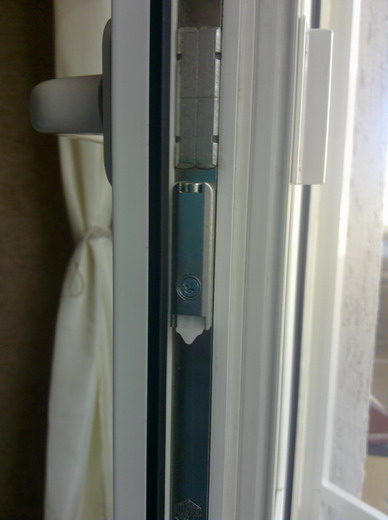

Реших и аз да сложа шнапер че жената много увеличи цигарите и се вмириса къщата. Ето това е подкова на вратата и насрещника който имам:

Минах през 4 железарии в Дружба 1 и 2, и им показвам снимки от тук, но никога не са виждали, та явно ще трябва да си напазарувам онлайн и не ми се иска да пристигне нещо и да не стане. Та затова пускам питане тук да ме посъветвате кой ще стане за такава врата. Гледам следните линкове:
Благодаря на отзовали те се предварително!
