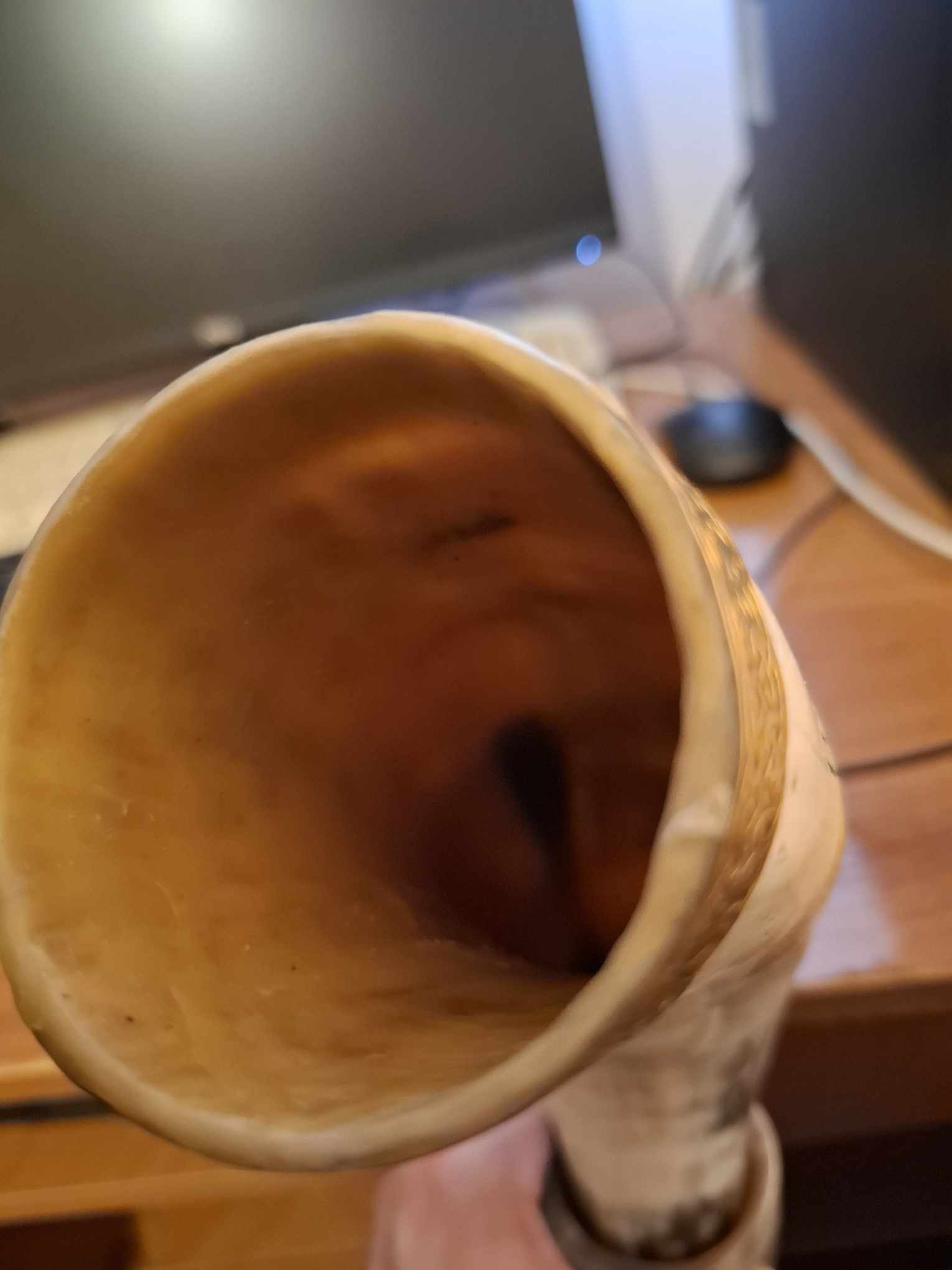

Никакъв формалин!!! Не, не и пак НЕ.
P.S. То на единия от клиповете ясно е казано:
-Почистване механично доколкото може.
-Накисване с вода и миещ препарат и обилно измиване.
-Ако още има миризма - накисване с чист спирт и вода, водка, ракия... И пак измиване.
-Изсушаване и покритие отвътре.
-Едни използват епоксидна смола за хранителни цели.
-По-големите маниаци - разтопен пречистен пчелен восък.

Здравейте отново, благодаря ви за отговорите. Ще опитам с предложенията. Понеже не мога да работя с епоксидна смола, се замислих за разтопения пречистен пчелен восък. С него бих се справила, но после няма ли да се отрази на вкусовите качества при пиенето от рога. Нали е мек като субстанция. :partyman:

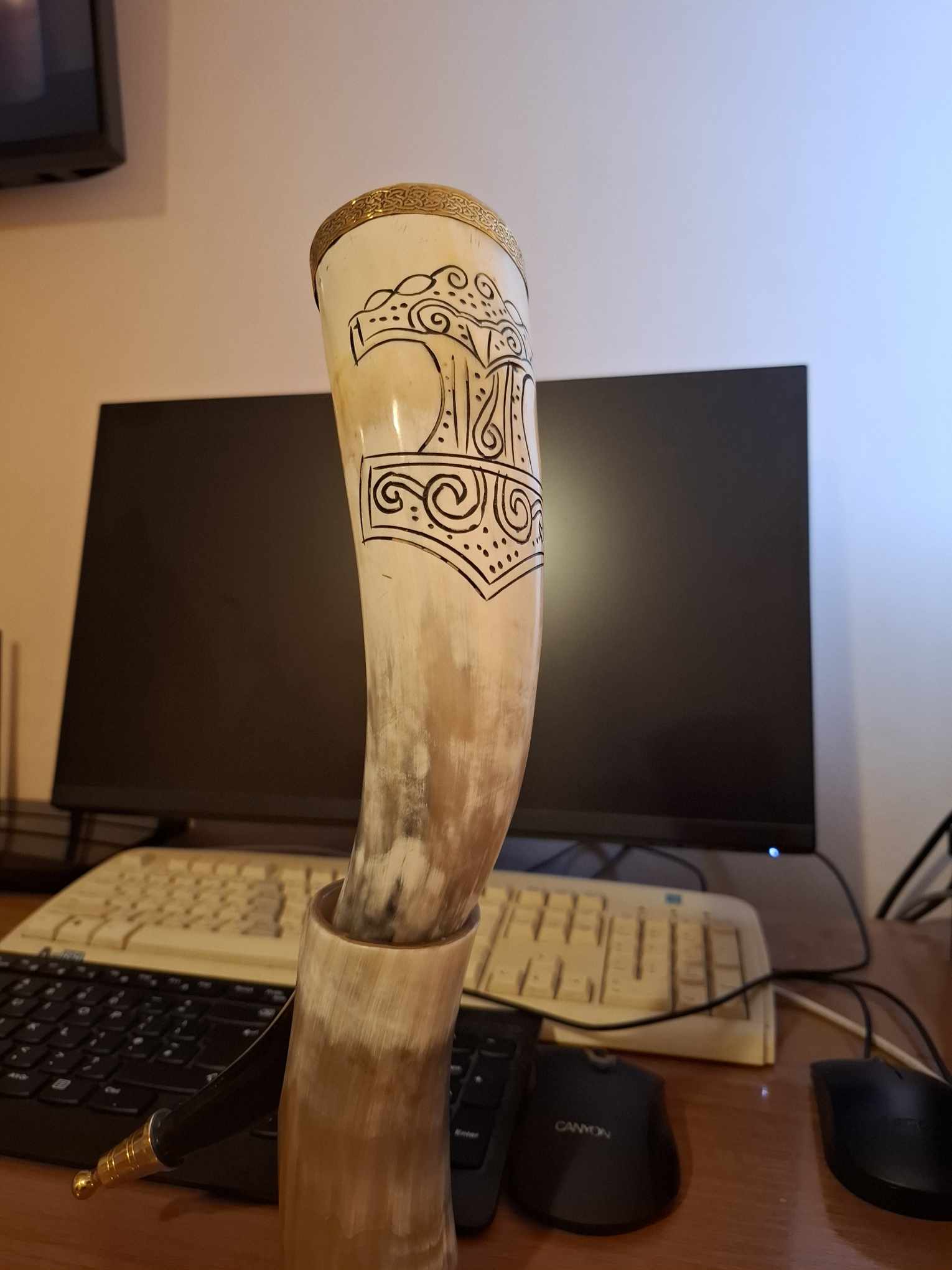

Да дам отчет за рога. В крайна сметка станаха нещата. Кисненето с чист спирт предизвика ронене на бели дълги люспи вътре в рога, които после изчистих с четка за шишета. Спиртът намали волската миризма. Топенето на восък на водна баня свърши работа. Идеално попи по вътрешните стени на рога и вече мирише само и единствено на восък. Благодаря за съветите! Весели празници и наздравица от мен с рога! :drinkers:

Снимките пристигат :partyman:
