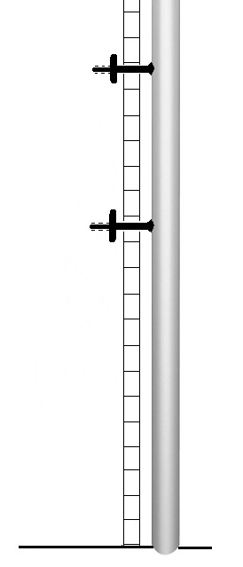

Новоселски, варианта с тръбите отпада поради ограничения достъп - ревизията е приблизително 40х40
Hoвoceлckи - майстор
Zdrav4i написа:
Не че ,няма товар и върху долната част на стената (хоризонтално), но е много по - малък в сравнение с вертикалния товар.
Малък, малък, колко малък? Колко е здравината на стената? Почукни я с длан. Питаш - споделям. Ти - както си решиш. Преслав гарантира ли ти, че ще дойде да ти оправи стената ако падне? Варианта ако може да се вкарат тръби в куфара:
шпилки на носещи тръби.jpg (17.5 KиБ) Видяна 2219 пъти
Не разбрах кога си казал, че не може да се вкарат тръби, но нека остане скицата като идея за другиго с тъничка стеничка.

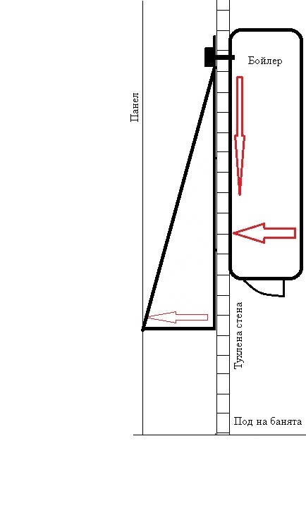

Да довърша идеята си.
Ето същата схема с нарисуван бойлер и червени стрелки за действащите сили.

Zdrav4i, а защо изобщо поставяш темата тогава?
nikolovvd, и горе - обратно! Представи си как вадиш пирон с теслата :wink:

Не е ясно какво е закрепването на бойлера. Едни се закрепват само горе, а долу се допират само в стената.
Принципно стената ще може да издържи 120-те килограма на бойлера. Това което предлагам е, за да се прехвърли част от действащата сила към панелната стена.
Част от действащата сила може да се прехвърли към панела и с дълга/и шпилки на нивото на окачване на бойлера - колко е разстоянието от въпросната стена до панела ми е неизвестно, но бургии всякакви.

Да не говорим, че дълги шпилки през гипс-картона, "заковани" за тавана и завършващи на Г решават всякакви спорове кое ще падне първо, мезето или питието. Ама нека помълча още малко.
