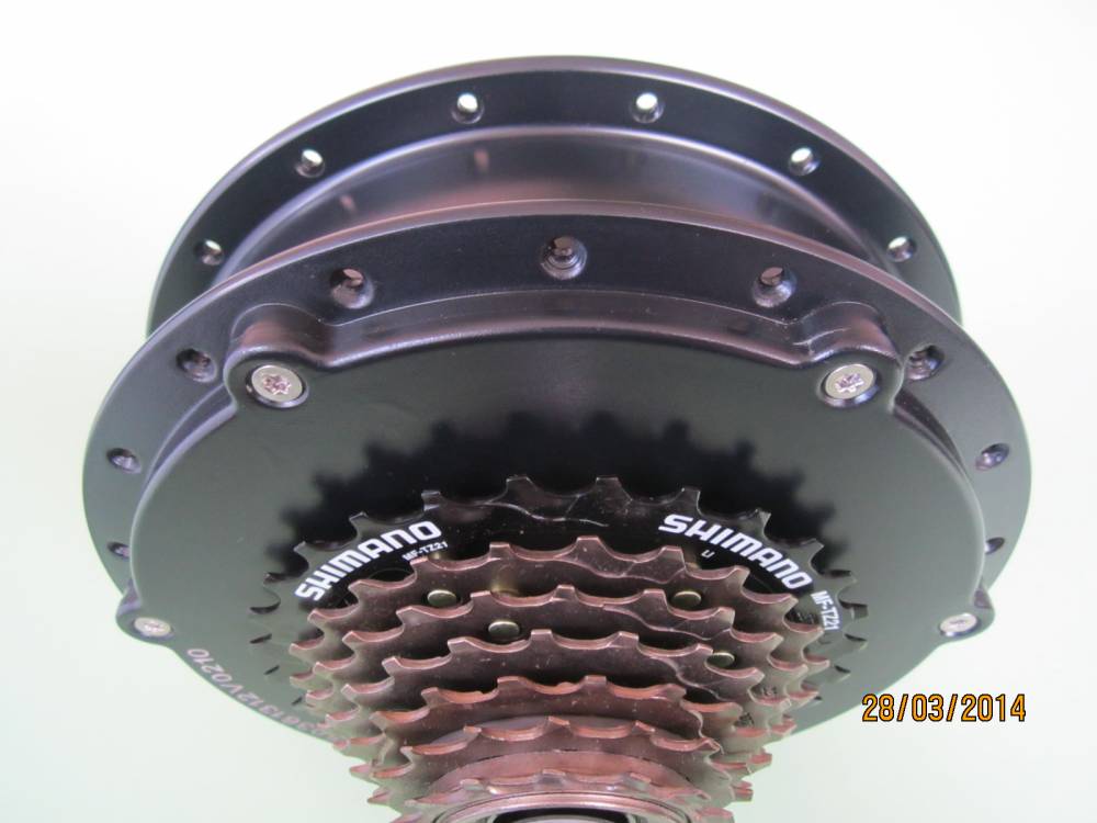

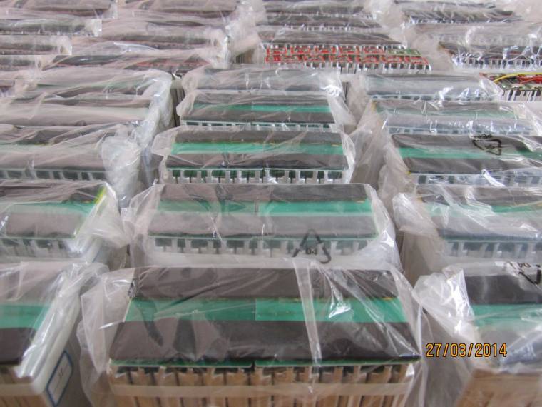

Е то това ше е умряло от всякъде... :roll: :? Още малко не може ли да се направи нещо? Да сложим 2 в паралел?Като цена как ще е, то това е водещото?

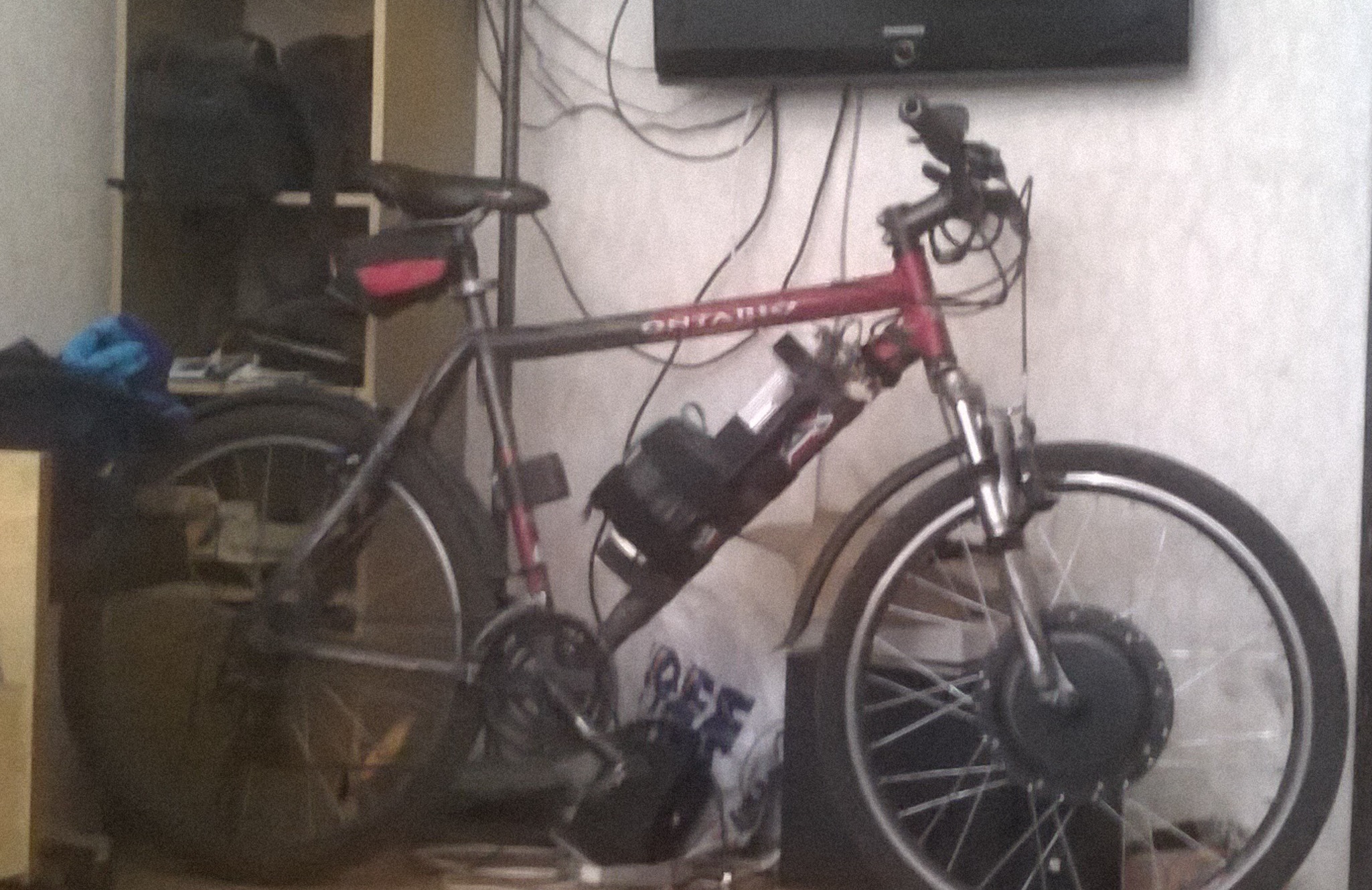

сглобих моя байк и разположих по ноив начин контролера и батерийката. само остана да сложа един черен калъф да не се виждат кабелаците
sasko12345 - специалист
тази конфигурация ми се вижда най сполучлива от всички които съм правил за сега.

Приятна гледка за всеки фен „електро-байкър”…… :shock: :) :)
Това моторче ще го тествам тия дни и ще докладвам резултатите. Поръчах го да е в черен цвят, защото съм чел в учебниците по физика, че черното подпомага излъчването на инфрачервените лъчи (топлината) и така охлаждането е по-добро. Радиаторите на хладилниците са черни, оксидираните в черно радиатори за транзистори и пр. Не че и иначе няма да охлаждат, ама все пак проценти са си.

аве оловните работят ама ако пробваш с литиеви ще разбереш истината. ако ти умре някой акумулатор имам 2 по 7ач мога да ти ги дам.
geordgeo - специалист
И аз съм супер доволен от топлата зима и от колелото - изминавам по около 500 км на месец само на работа да ходя, а литиевата батерия от Лорети се държа геройски дори и при минусовите температури, на които я тормозих :-D
