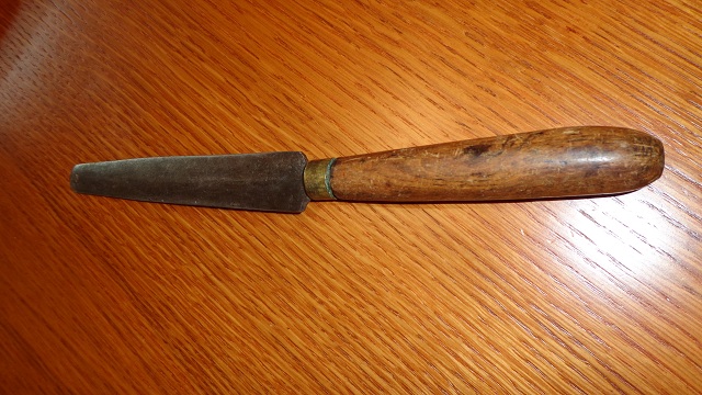

Bradley написа:

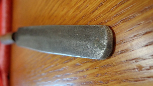

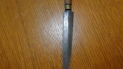

Това ще трябва да го пробваш на някой кухненски нож и да докладваш - имам идеи как да гоосвежиш но първо кажи в момента работи ли и как се представя, ако може и няколко снимки в близък план на металната част от различни ъгли да видим има ли набраздявания или е бил гладък...
Много е готян :partyman:
Докладвам :partyman:
Изпробвах го върху едно Делимано, което по принцип се заточва до бръснене с лекота, но и със същата лекота се затъпява при нормално ползване, но пък си ме радва и ми е удобен и не само на мен :)
Малко предистория: Въпросният нож бе заточен до бръснеща острота, хартията си я режеше без проблем. Лично съм го ползвал два-три пъти върху дървена дъска (да не се бъркат пътите на ползване с количеството нарязани продукти). Днес по обед рязах няколко меки домата, но ножът се затрудни с люспата на доматите.
По същество: Тази вечер след 7-8 прокарвания (на страна) на острието по масатчето, Делиманото направо не усети поредния домат, дори го сряза само с тежестта на ножа, без никакво друго усилие :shock: На допир ножа е доста остър.
Ето и няколко снимки. Според мен е бил гладък и все още е така, но предната снимка беше с телефона :rolleyes:
dimitrof - напреднал

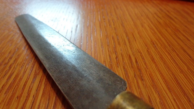

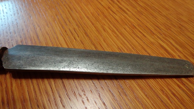

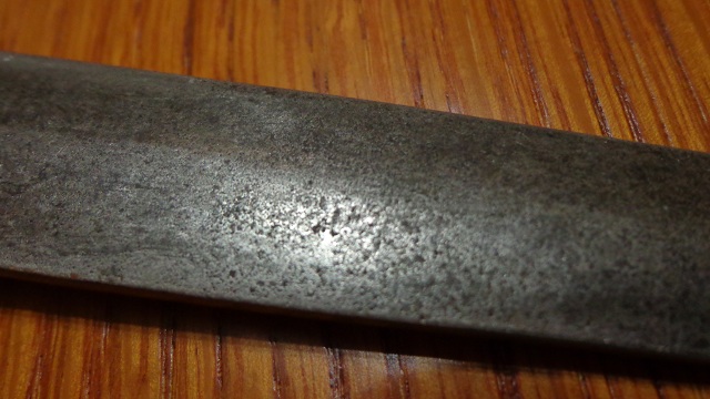

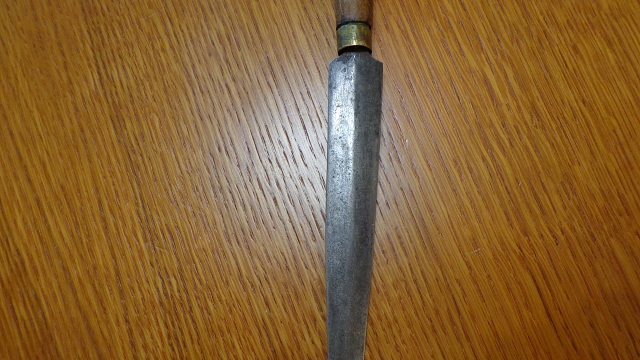

Продължението с малко макро снимки:
Bradley - специалист
заглаждащ масат без набраздявания - чудя се има ли смисъл да го топнеш в кока кола или оцет или друга слаба киселина за 12 часа, за да спреш корозията и свалиш ако имала ръждица и след това леко да го минеш със шкурка водна 600 или 800 :?
Честно казано тук таме си има ръждица наистина, макар и малко. Ще го топна в кола, но първо трябва да купя утре, че такова нЯщо де сваля ръжда не пием :-D
След това и със шкурка може да го мина, не знам само как да го изправя или може би нарочно си е така крив :?
По темата за масатите имам още доста да чета и гледам. До тази вечер лекомислено съм ги подминавал, като винаги съм си мислел, че не вършат работа, тъй като съм ги изпробвал само върху изтъпени ножове, а то не било точно така, както узнах от настоящата тема :)
Bradley написа:
Това добре ли е, зле ли е :lol:
добре е - ако не се занимаваш професионално с обработка на месо не ти трябва груб, за едно домакинство regular Или fine cut е оптимално, но и тези като твоя имат своето място - след почистване и освежаване смятам ще го ползваш дълги години занапред - сам си се убедил че работи...
идеята на масата е в момента в който заточеният на абразив нож започне да губи остротата си поради пластична деформация на режещия ръб, същият този режещ ръб да бъде върнат в състояние близко до първоначалното си и така месец, два докато се наложи пак пълно заточване
