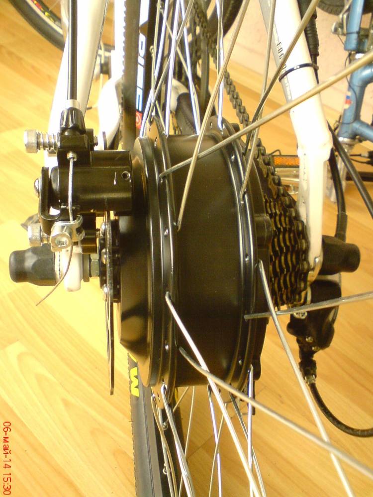

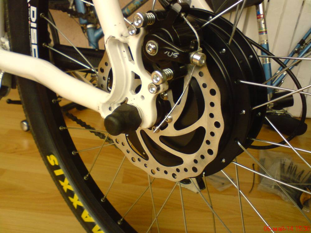

sasko12345 - специалист
някой има ли електро велосипед с 160мм дискови спирачки. искам да видя няколко снимки как е станало защото при мене нещо не съвпада
zec ingenering - специалист
sasko12345 написа:
Имам много снимки, също и видео, но те незнам как ще ти помогнат. Не съм ползвал до сега хидравлични дискови спирачки, там апарата е друг и може да е проблем.
Какъв обаче точно е твоят случай? Дай повече подробности!
Това е моят байк. Скоро го мих та се вижда, че имаше едно кило кал по него.
evparts.alle - специалист
Саше, кажи какво не става?
Снимай и дай тука снимката!
Няма такъв филм "Не става".
