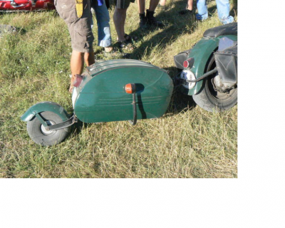

geordgeo написа:Много яко се е получило, браво, може и човек да повозиш в ремаркето, ако има такива навитаци разбира сеБлагодаря , грубовато и е направено набързо честно да ви кажа не съм използвал дори ролетка но в крайна сметка върши работа

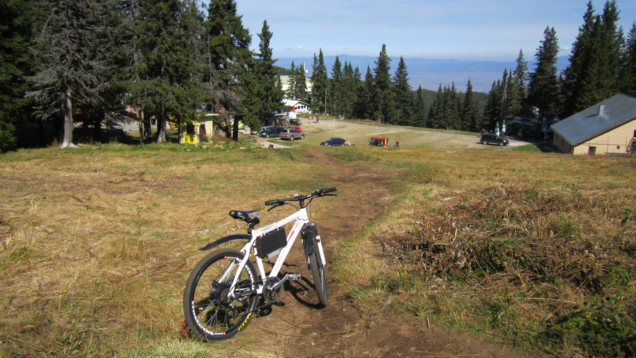

Аз пък днес с моето колеленце дето е няколко пъти по-евтино си се качих до х. Алеко и даже успях да сляза после. Тръгнах да катеря и „стената”, но реших че е глупаво да се утрепя ей така посред бял ден за нищо и се отказах. Нямам уред за измерване на енергия на колелото и не знам колко ток ми остана, но на прибиране не пестях тока хич, накрая измерих напрежение по 3,50В на клетка. Казвам „успях да сляза”, щото спускането се оказа по-трудно от изкачването. Няма майтап, дисковете направо пушеха по едно време, а от ужасните вибрации по паветата затрих една от гайките крепящи батерията и наистина ми беше малко притеснено.
Иначе кефа е наистина голям - да се качиш на Витоша за един час и да си тръгнеш когато искаш и всичко това с „гориво” около 50ст. (вече 55)! Ха…ха

За дисковете има специални за тая работа както и накладки с радиатори. Гайките ги лепи с лепило против развиване. Малелей, и аз колко съм патил с тия работи...
